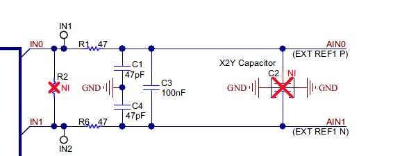

使用ADS1262采集一路模拟信号,信号输入为单端输入。按照手册的说明,准备将输入信号连接到AIN0管脚,并将AIN1管脚接地,在INPMUX寄存器中将MUXP[3:0]设置为0000(AIN0为正输入),MUXN[3:0]设置为0001(AIN1为负输入)。请问这样接线与寄存器设置对吗?望给予支持。还有就是在看ADS126xEVM-PDK开发板手册中(手册编号sbau206a)发现关于模拟输入管脚有如下连接这个图中,
这个设计是做什么用呢?在我的上述应用中是否也应该加入这个设计么?

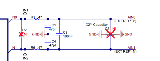

寄存器配置没问题。
这样的话,内部VINP1连接的是AIN0, VINN1接的是GND,从而为单端输入。

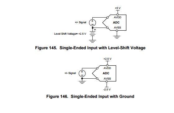

ADS1262怎么采集0-3.6V之间的电压,单电源供电就可以吗?AVDD=5V,AVSS=0V与AVDD=2.5V,AVSS=-2.5V,对输入有什么影响
单电源也是可以的,O到3.6v如前端不好处理那幺AD的参考设到4.096V。前端处理一下比如分压RC后小于2.5Ⅴ,用AD内自带的2.5参考也不错,省成本。我有用这芯片,AD芯片也用过一些,合理的前端电路很重要。
