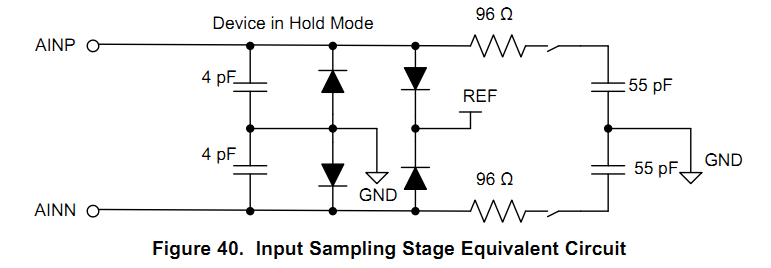

您好:
问题1:请问下ADS8866从其内部接口结构上,到底是属于单端还是伪差分,因为看到数据手册中的图-40,显示是一个差分结构,AINN是否也是一个RC开关采样?

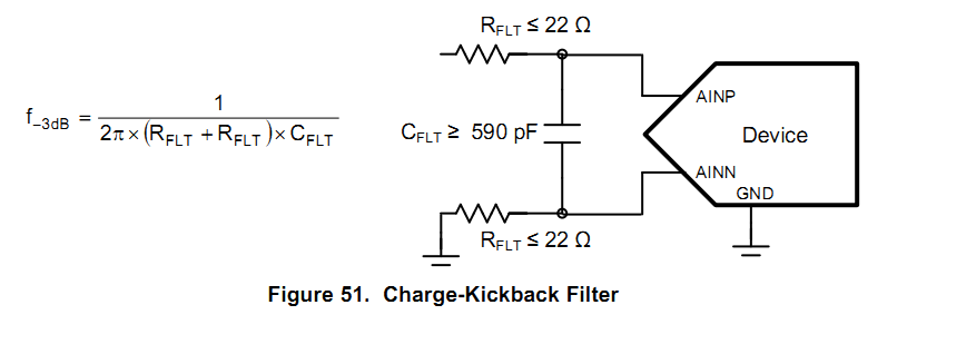

问题2:图-51的外部差分结构的RC作用是什么?如果按照单端输入,AINN直接接地会有什么影响?
问题1:
其内部结构为改进的差分结构,但对于ADS8866来说,应将其视为单端结构。AINM是开关采样电路的一部分。
ADS8866 属于ADS8881系列器件。ADS8881 是一款全差分 SAR ADC,但它内置了共模电压检测功能,并配备了抑制模块,允许输入共模电压在 0V 至 Vref 之间任意变化,而不会降低性能。ADS8866 是该器件的改进版本,专为单端应用而设计,充分利用了其特殊功能。这意味着,尽管 AINM 是采样保持开关电容电路的一部分,但它可以设置为 0V,并像单端 SAR ADC 一样工作。
问题2:
如果输入信号链带宽较低和/或采样率降低,AINM 可以直接接地,不会出现问题。对于更高带宽和满采样率要求,建议使用差分电容进行阻抗匹配,以帮助 ADC 驱动器实现输入信号的完全稳定。
