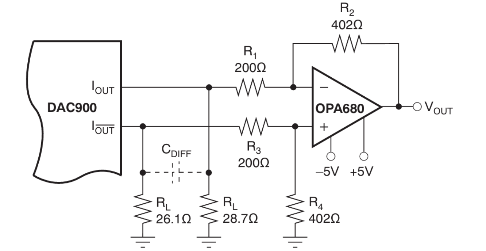

你好,我想对差分电流输出DAC进行输出电流耦合设计,我注意到手册中推荐的输出方式是输出端接同向减法电路,但IoutN接正,IoutP接负,Vout=gain*(Ioutn-Ioutp)。想问一下为何不能直接正向放大。
您当然可以将 DAC 的 P 输出端连接到 OPA 的 P 输入端。某些 DAC 和/或 ADC 的引脚配置在布局上与连接到下一级放大器阶段不太方便……上述例子就是这种情况。
