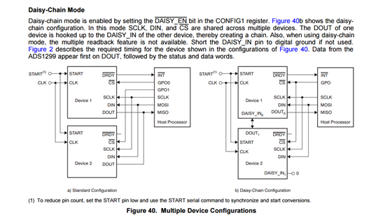

我的连接方式是参照数据手册里面右边这种接法。

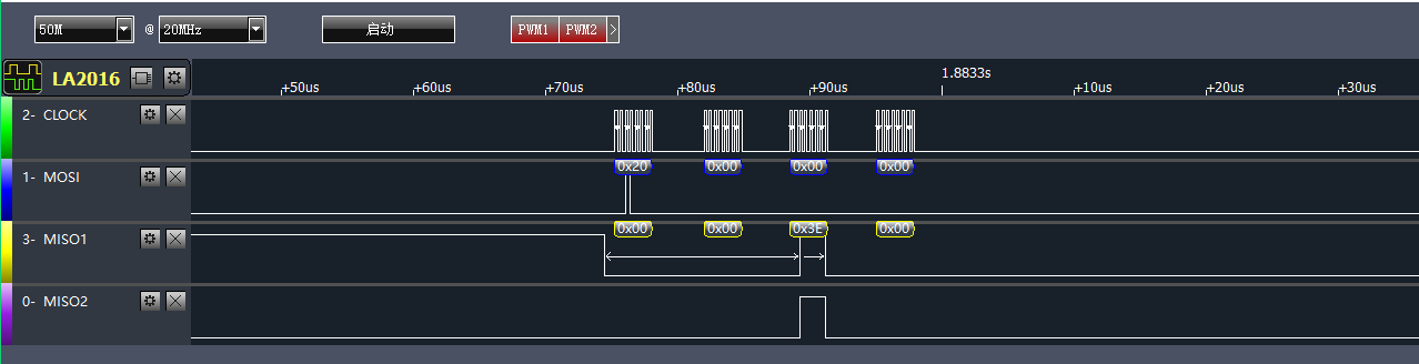

现在我读取ID寄存器可以看到读到3E,这个数据和手册里面的xxx1 1110=ads1299是对应的,但是现在slave2的片子的ID无法读取。
看逻辑分析仪,本来读取一个片子的ID是发送0x20 0x00 再加一个0x00的时钟信号,现在我读取2个ID,在读到第一个ID的情况下,我再发送了一个时钟信号0x00但是无法读取到数据。

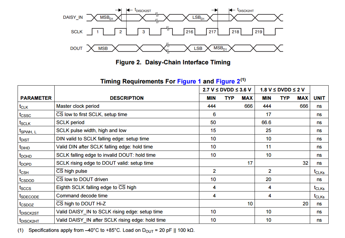

从手册菊花链时序图上看,他们的时钟信号是连续的。
后面我测试过了,如果读取8通道数据,这种方式是能够读取的,但是我在配置ch1为test信号时,发现只有第一片片子的ch1输出方波,第二片无法输出。
还有这个ADS的菊花链到底能不能支持读取和写入后面片子的寄存器,这里有什么特殊的方式吗。手册上好像都没写到。
