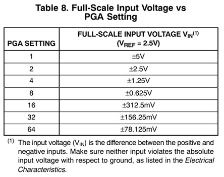

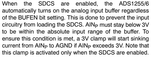

AVDD=5.1V,Vref采用REF5025为2.5V,采用伪差分接法,AIN0设置为 Positive 接输入信号0-5V,AIN1设置为Negative 接2.5V基准,PGA=2,此时差分输入电压范围为±2.5V,buffer缓冲器关闭;
当输入电压为0-3V时,ADC可以正常变化,当输入电压4-5V时ADC几乎没有变化且为13***错误数据,正常数据应该是线性变化一直变小的;
参考手册中的说明,在buffer关闭后输入最大值是可以到5V的,且差分值为±2.5V也在PGA=2的量程范围内,请看看是哪里的问题,谢谢!
