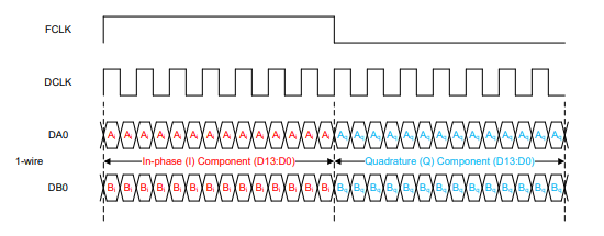

您好,我想问一下Q通道混频混的是sin还是-sin,因为我们现在发现得到的信号频率和期望的是正负相反的,我想确认一下。

这在EVM上吗?如果有的话,能否发一张图片,因为市面上存在多个版本。IC引脚布局中,B通道相对于A通道存在反转,为保持EVM布线整洁,这将导致B通道的数据与输入信号相反。
不是在EVM上,是在我们自己的板子上。就单个通道而言,得到的信号频率和期望的是正负相反的,当我们把Q路结果取相反数,和I路组合成复数信号,经过FFT之后,才是和我们期望的频率相同,A、B两通道都是这样的情况。我们想知道,就Q通道而言,混频混的sin还是-sin?如果是sin的话,那么需要将Q路取反才是真正的结果,现在想确认一下,是否是这样的情况。
