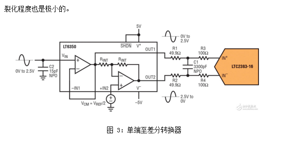

想要用ADS1259结合PGA280做一个模数转换器,但问题是我现在的信号是单端信号,请问需要用如附件图纸这样的电路将单端信号转换为差分信号吗?或者直接将AD输入的差分反相端直接接地,正相端接信号正?
  • 单端转差分可以采用全差分运放来实现。
    或者ADS1259也支持单端输入,将反相端接地或者接到一个参考电平上都行,参考电平一般为1/2Vcc.
