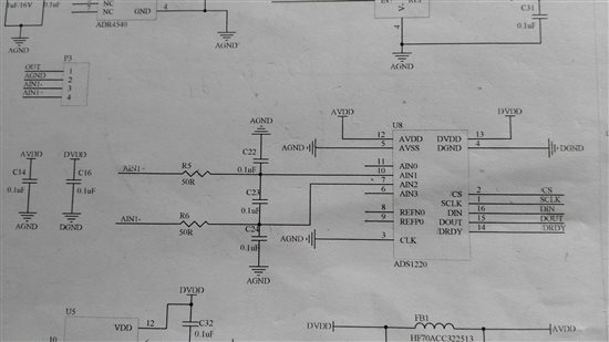

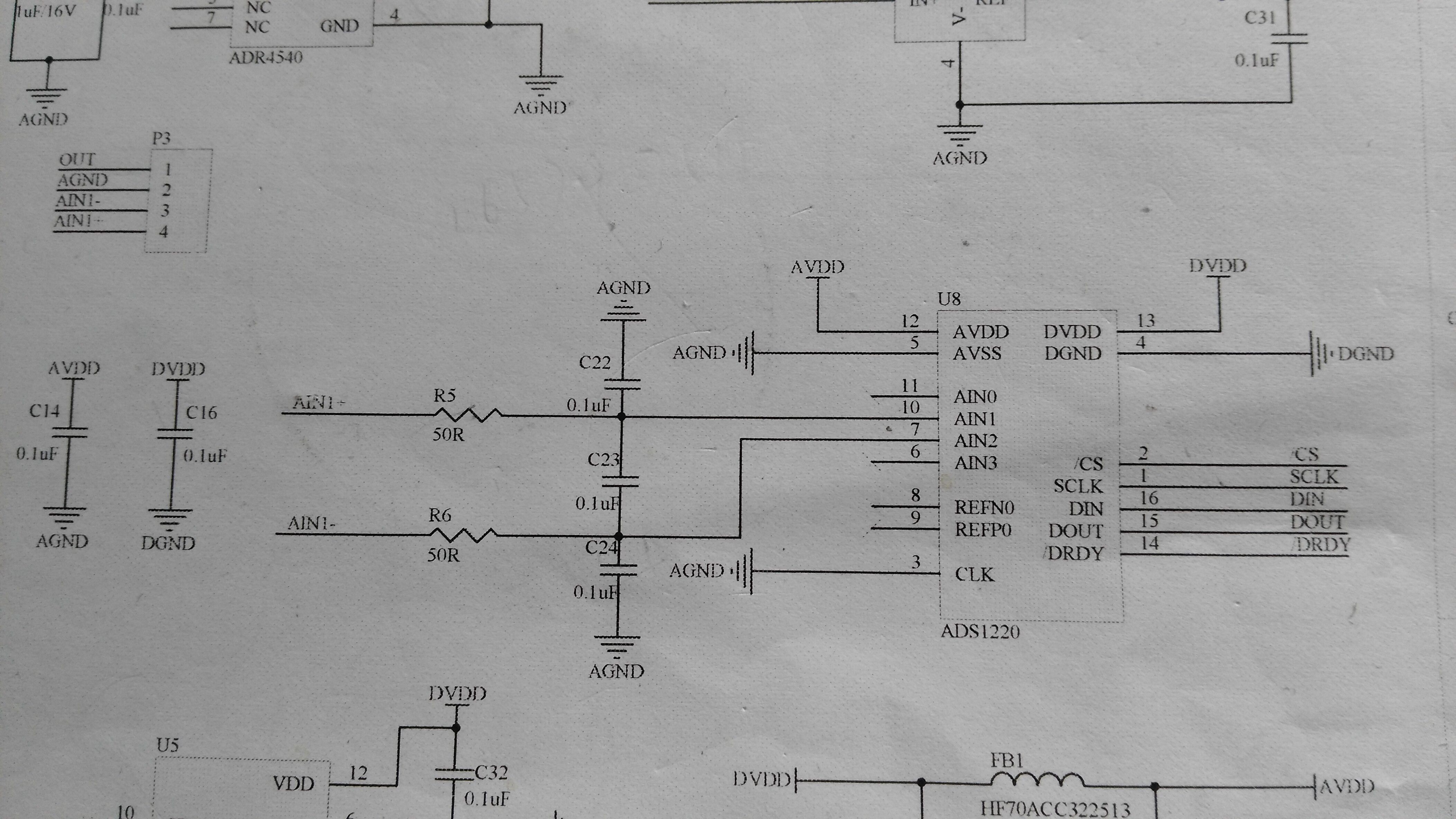

各位TI的大咖们:
请教一个问题。我使用ADS1220设计一款电路用来采集一个电阻桥式传感器。设计的时候我想使用内部的2.048V基准作为基准电压,以下为电路图。

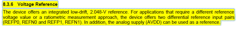

但是我在看技术手册的时候,有这么一句话
那么,请问:1、我是不是需要在reference input pairs上或者analog supply上接上外部的电压基准呢?
2、如果不接的话,会产生什么问题?对精度有没有影响?
感谢解答!
