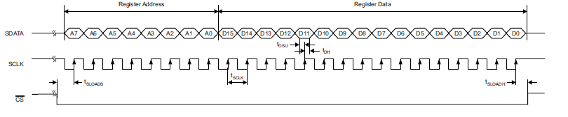

8通道ADC,设置为BIT_wise   两线模式,  设置pattern为aaa,理论上两线输出时,一对差分线是全1,一对差分线是全0。 但是实际用示波器测量时,两对差分线上都是全0。 还试了试其他测试pattern,但是输出结果都不对。求大神点拨点拨啊

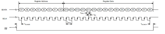

datasheet上关于ADS5295的SPI配置上写到 :The serial data (on the SDATA pin) are latched at every SCLK falling edge when CS is active (low). The serial data are loaded into the register at every 24th SCLK rising edge when CS is low.  请问这个地方会不会有问题呢?
  • 这里是 SPI 的时序描述, 在 SCLK 的下降沿锁存数据, 并在 24 个上升沿后装载数据. 没有问题的,
    如果对这里有怀疑, 说明还没有吃透, 你细细检查一下你的通信时序吧
  • 谢谢谢谢。。不知道自己理解的对不对,SPI的时序图贴在了下面。  是不是:CS为低电平时,SCLK 以 下降沿有效开始,此时开始锁存第一个数据,接着都是下降沿锁存数据,第24个下降沿锁住数据D0,接着来的第24个SCLK的上升沿装载数据。 总的来说,下载一个寄存器的数据,用到了24个SCLK的下降沿,用到第24个上升沿(仅仅用到一个上升沿)。。
