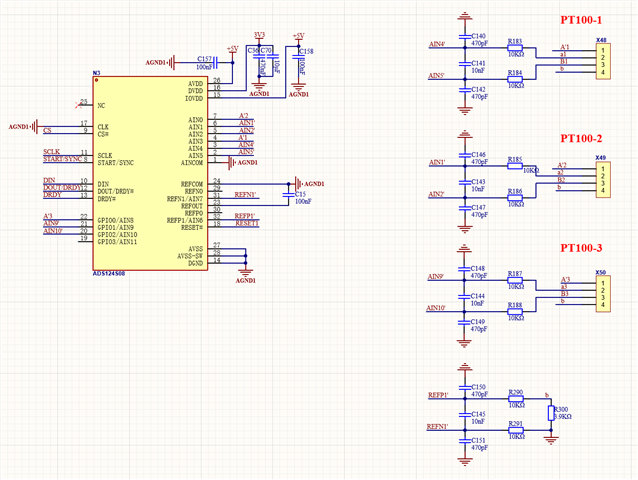

项目中使用ADS124S08芯片,采集3路四线PT100的温度,采用外部基准电压REFP1和REFN1;通过切换IDAC1恒流源采集3路PT100,现在遇到的问题是ADC采集的值不准,恒流源大小改变,ADC的值也会发生改变;电路原理图如下:

    能否说明这句话的具体含义:
    数据为何不准确?客户期望测量什么,而实际测量的是什么?客户能否分享其数据?请提供清晰标注的表格/图表/等,帮助我们准确理解客户系统中的测量内容
    每次切换通道时,外部抗混叠滤波器(2x10k + 10nF)都需要稳定。该滤波器的低截止频率可能导致稳定问题,即输入到模数转换器(ADC)的信号尚未稳定,因此ADC开始测量未稳定的信号。您可以通过PGA寄存器中的DELAY位增加ADC的可编程启动延迟,或者减小外部抗混叠滤波器的值
