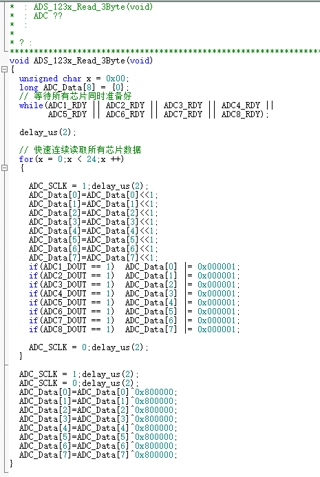

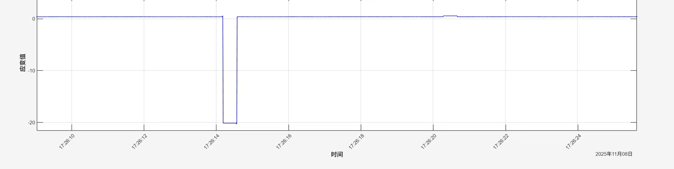

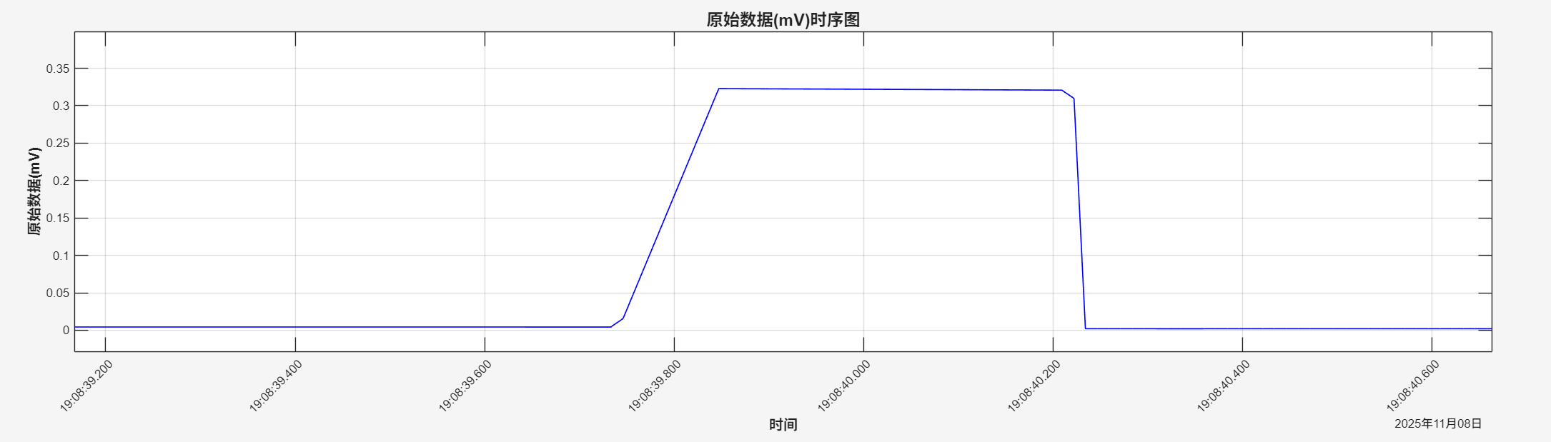

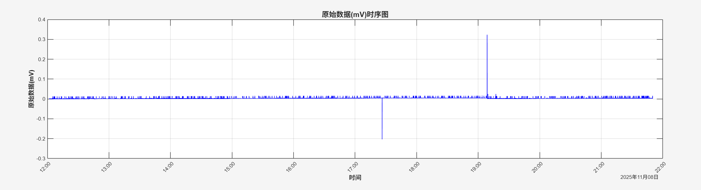

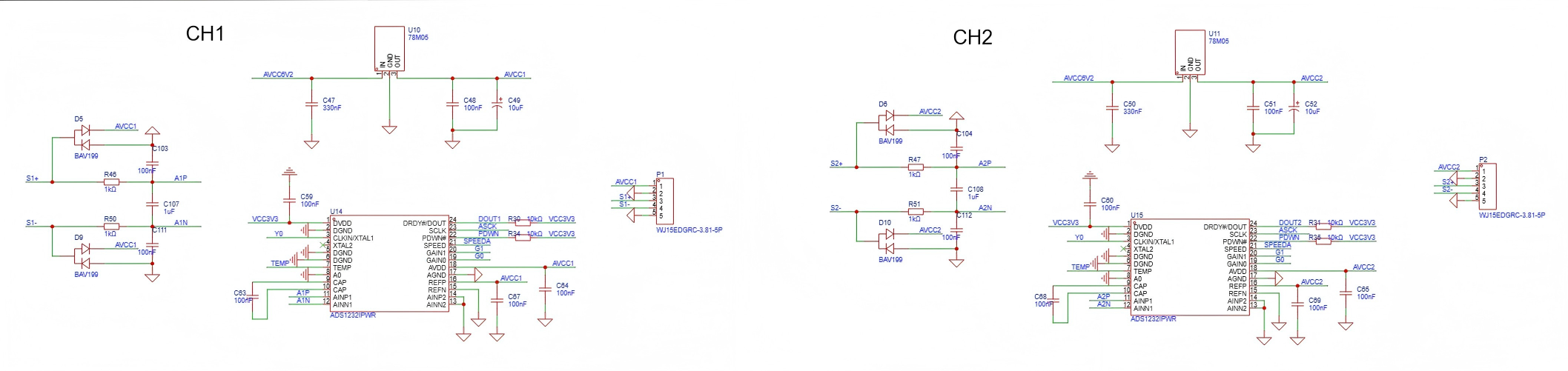

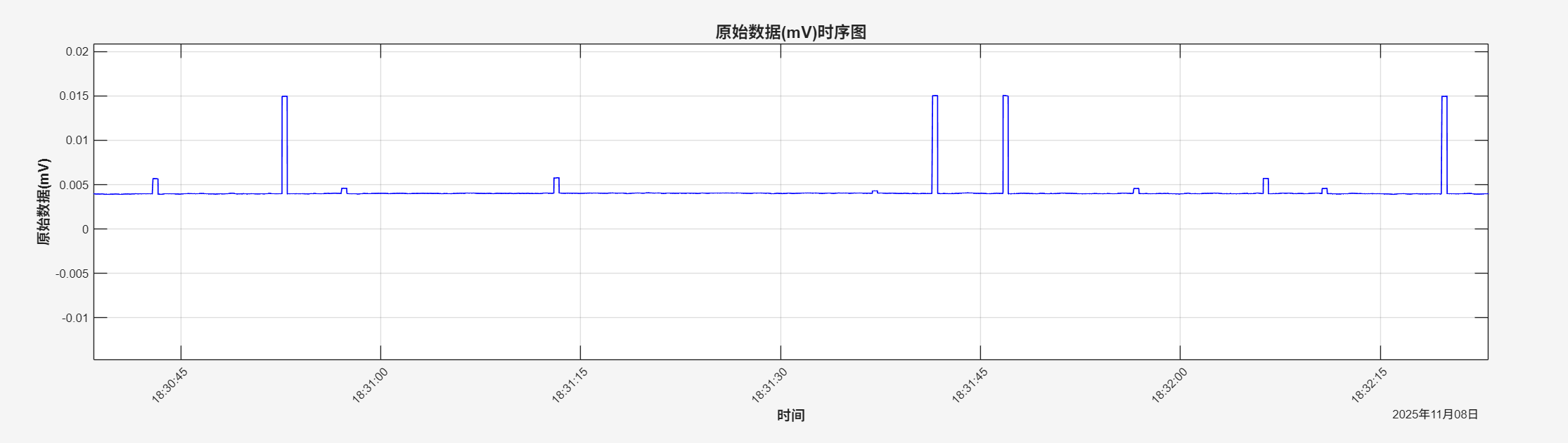

我用ADS1232设计了一款应变采集板卡,板载8片ADS1232,主控是STM32F407,ADS1232部分电路图在附件中,包括基准电源和激励电源电路,以及前端RC滤波电路。我板载了8片ADS1232,通过一片STM32F407来驱动8通道,每一个通道都用一片78M05来提供基准电压和激励电压,以及模拟电压AVDD。我使用应变模拟仪接入输入通道,然后采集几个小时的数据,我发现数据存在两处很大的异常值,还包括一些小的毛刺,奇怪的是所有的异常值和毛刺都是梯形,我将数据也附上,包括我的采集程序都附上,请你帮我分析一下,我的硬件电路有没有什么设计问题导致这种现象,或者是软件驱动不对导致的?以及我下一步该如何测试来排除这个误差?
