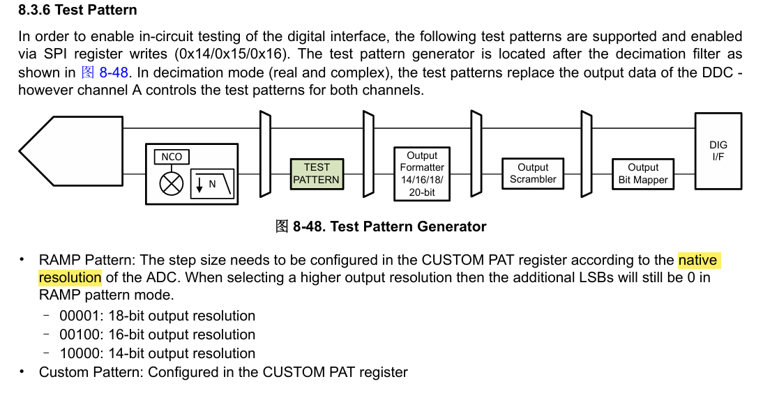

我尝试让ADC持续输出步进256的pattern码,按照手册寄存器0x14/15/16描述,配置相关寄存器如下:
Register 0x14: 0x00
Register 0x15: 0x01
Register 0x16: 0x48
结果实测采集到的实际步进为64,这是正常的吗
另外手册8.3.6提到的native resolution具体指什么?
