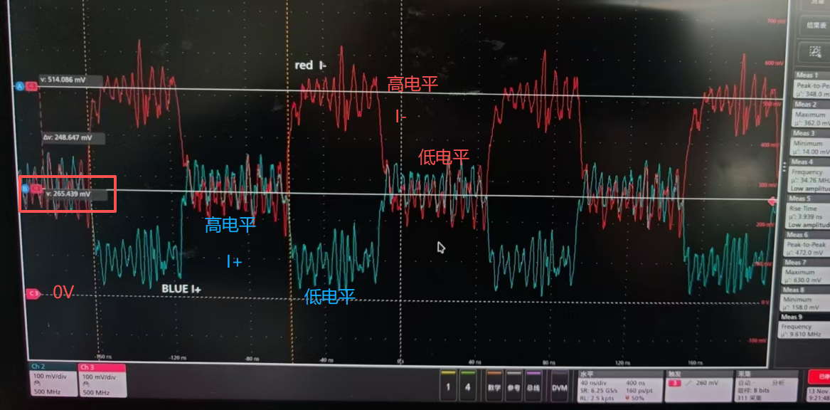

DAC2904: DAC2904互补输出:当设置一半电流输出时,正端输出低电平是接近0V,而互补端输出的低电平是正端的高电平?为啥互补端输出低电平不是0V?
Part Number: DAC2904
我在使用DAC2904,这颗的Iout是互补输出。 当设置一半电流输出时,正端Iout 输出低电平是接近0V,高电平是一半,而互补端输出 /IOUT 的低电平 是基于正端的高电平? 为啥互补端 输出的低电平不是0V? 这正常吗?
  • 您好,
    已经收到了您的案例,调查需要些时间,感谢您的耐心等待。
  • 其实是正常的。
    这是DAC互补电流输出工作的特点。因为DAC输出的是电流,电压取决于电流和负载。在差分工作中,当一个输出端电流最大时即高电压时,另一端电流最小,但这个电流在它的负载电阻上产生的电压不一定就是0V。不要过于关注单个输出引脚对地的直流电压,需要关注的是差分电压,
