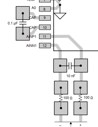

工作情况:DVDD=3.3V;AVDD=5V;REF=5V; 数据率80SPS;内部晶振;  GAIN=1; 采集直流信号,电阻分压跟随器后单端转差分输入到ads1232。
请问一下,使用上面电路:
1、当9-10引脚加入0.1uf  X7R电容后,采集值会减小。这个是否正常?
比如实际输入信号386816x (uV);
不加0.1uf电容,采集值是386825x (uV);
加入0.1uf电容, 采集值是386770x( uV);
两者有约500uV的差值。
2、当加入0.1uf电容时,上电工作后,采集值不会马上稳定,而是逐渐上升,比如上电从386 762x uV,约2分钟后上升到386 768x uV,然后相对稳定下来。请问这个正常吗?

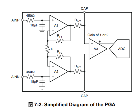

         PGA 放大器具有高精度和低带宽,以优化低功耗操作。PGA 的输出级无法在不使用电荷存储滤波器的情况下直接驱动 ADC 调制器输入并保持高精度,这也是 CAP 引脚上 0.1μF 电容的作用。如前所述,如果没有这个电容,会出现直流误差。
    由于 0.1μF 电容形成了一阶低通 RC 滤波器,使用高质量的 NP0/C0G 陶瓷电容在上电后约需要 4ms 才能稳定。然而,由于电容内部的介电吸收,使用 X7R 电容需要更长时间才能稳定。这很可能是上电后长时间稳定的原因。如果需要更快的稳定时间或高线性度,建议使用 NP0/C0G 型电容。
