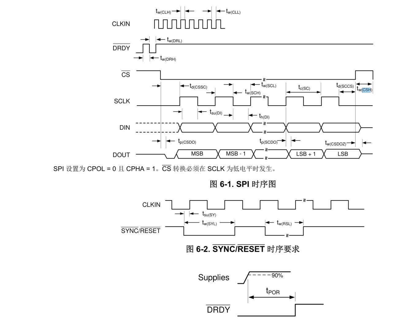

AMC131M02: AMC131M02硬件设计问题
wang song
Prodigy
70
points
Part Number:
AMC131M02
按照时序图所说,我的CS可以直接接地来用吗?
