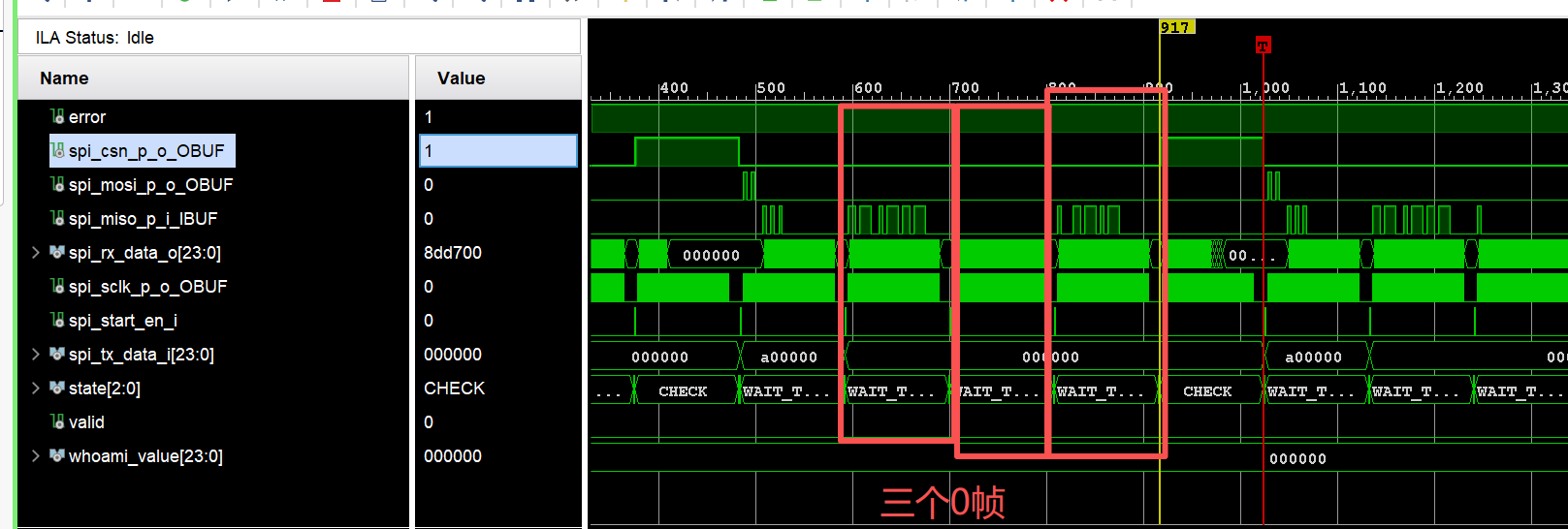

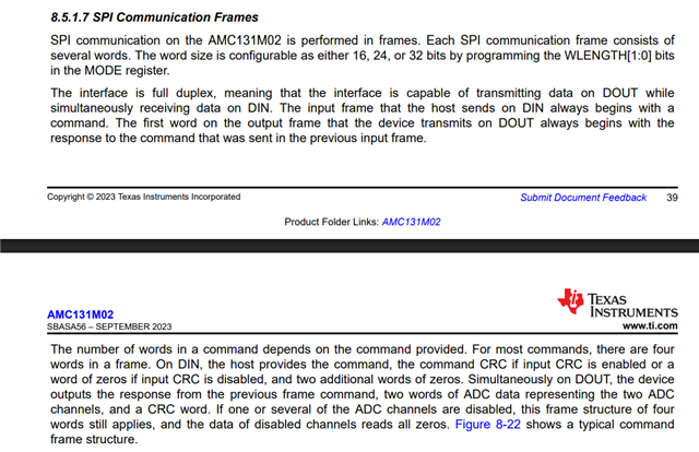

按照手册说的每次通信发四个字,每个字默认24位,然后我这里发的是0XA00000,因为他还说会从LSB截除多余的八位,然后在CS拉低时候要把四个字都发出去,后面三个跟的是零字,因为这里没启动CRC

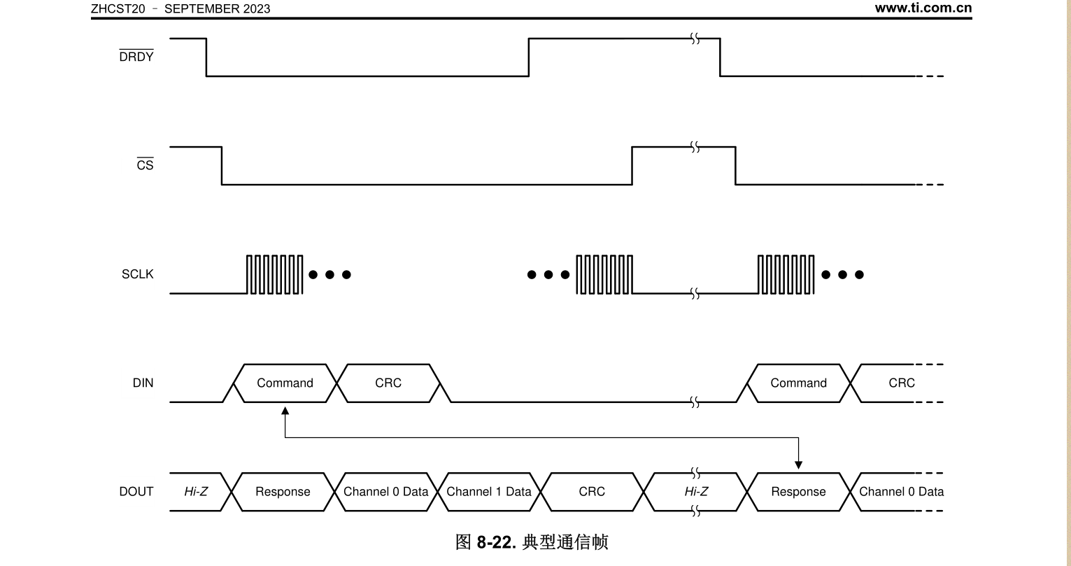

如您截图所示,DIN输入的控制命令,芯片的DOUT需要在下一个命令时才会响应。
我这里发的是0XA00000

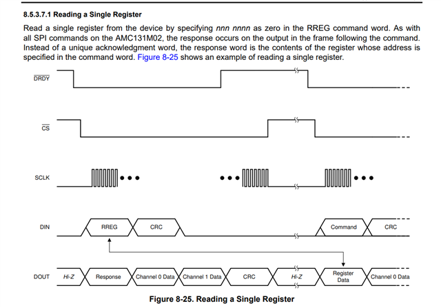

根据数据手册“8.5.3.7 RREG (101a aaaa annn nnnn)” ,您是想读取地址在00h的寄存器(ID)的值,时序图请参考“ Figure 8-25. Reading a Single Register”。
另外,您若使用8.5.3.1 NULL (0000 0000 0000 0000)命令,芯片若已工作,会返回STATUS寄存器的值,您可以以此来判段芯片是否已工作。
