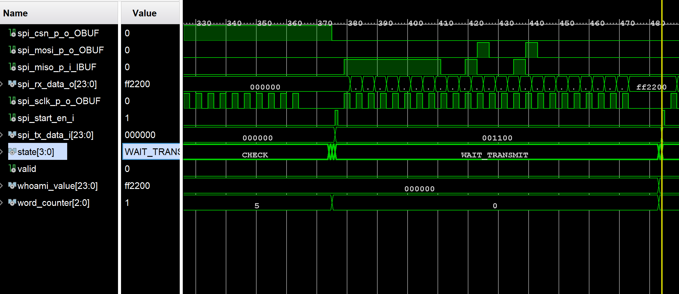

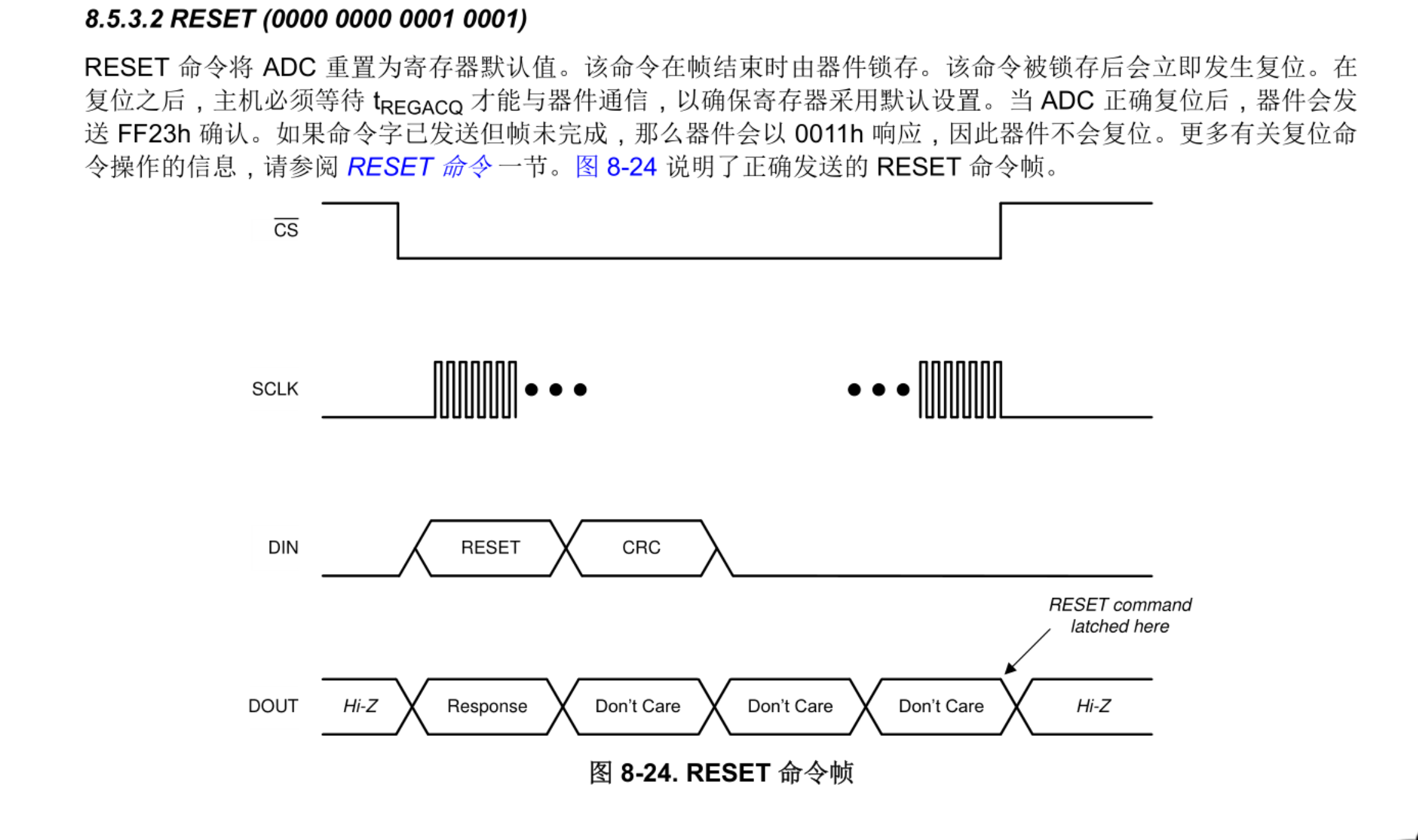

我们现在读ID和status都是可以有正确返回值,但是我们发送reset命令返回值和手册对应不上,我这边也遵循手册是发送五个字的
