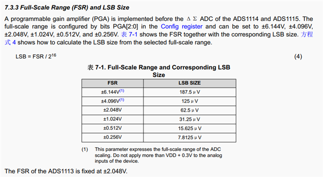

我们项目中,计划使用I2C通讯的ADC,目前选型是ADS1115这颗芯片。
我们计划使用4路单端信号,接入ADS1115,信号分别是,1路高压检测(采用隔离运放方案),1路电流检测(采用隔离运放方案),2路NTC温度传感器检测。目前问题如下:

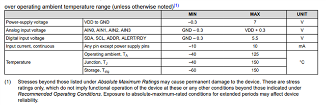

1.使用单端信号时,模拟输入信号的幅值是否不能超过ADS1115的电源(例如3.3V)?
2. 7.3.3章节的表格中,FSR这个参数该怎么理解?输入电压到底是需要满足不超过FSR,还是需要满足不超过1115芯片电源轨?
3.模数转换后,I2C接到的数字信号,该怎么反推回输入的模拟电压?
