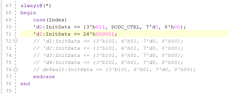

image.png发送写命令然后发送写入的值这样对吗?
应该是24'h000100?
写入之后再读还是0,我是想启动DCDC_EN

          写寄存器命令: " 8.5.3.8 WREG (011a aaaa annn nnnn)" ,时序图 Figure 8-27. Writing Registers。
          DCDC_CTRL地址:  "8.6.17 DCDC_CTRL Register (Address = 31h)" ,即a aaaa a = 110001b
         只写一个寄存器:nnn nnnn  : 000 0000b
         DCDC_EN=1, 设置值(1st register's data) ):0000 0000 0000 0001b
         写成功后,response :010 110001 000 0000b
  • 'd0:InitData <= {3'b011, 6‘h31’, 7'd0, 8'h00};所以我这个没问题啊。
    发送完这24个字紧跟着发'd1:InitData <= 24‘h000100’;因为是MSB,手册说他会自己截除后8位,所以这是没问题的吧?为什么写进去再读还是没反应呢

          如果您使用的word是默认的24位,若寄存器地址或是寄存器数值是16位的,那么就将LSB补足8位0,以凑够24位。
          比如 DCDC_EN=1, 设置值(1st register's data) ):0000 0000 0000 0001b; 实际发送0000 0000 0000 0001 0000 0000b
           response的值也是同样原理。

  • 我就是按这个操作来的,为什么我先写后读,他的值还是没变
  • 所以现在要怎么写,我是发送完写命令然后发送24'h000100;但是读这个dcdc_ctrl寄存器还是24‘h000000
  • 您好,
           response的值也是同样原理。
    收到的response正确吗?010 110001 000 0000 0000 0000b

    The result returned after writing is 24'h58ff00—we have no idea why this is happening.
    Below is the value we wrote:
    There seems to be an issue with the write operation.
    As for the read, there’s a discrepancy with the datasheet: the manual states that a command word + CRC (or zero word) + two additional zero
    Do you have a better way to verify this?

          对前面回复的response做了更正,应该是010 110001 000 0000 0000 0000b(588000h)。
        寄存器地址可正确解析,但数量没有写对,您再检查一下写时序吧,CS为高的时机。
