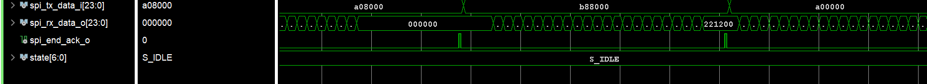

你看一下,这个是按顺序发的读寄存器指令,但是返回的值是从后往前对应的,反着来的
您可以通过给出NULL命令从该设备获取ADC数据。响应将是状态寄存器,后面是CH0和CH1数据。
TI.com上有一些计量代码可用于从中提取软件。它适用于AMC131M03设备,但它们非常相似。
您可以在MSPM0 SDK中找到计量代码。此代码可以通过codecomposer工作室访问,该工作室可以从ti.com下载。您也可以通过在线开发工具访问它。
