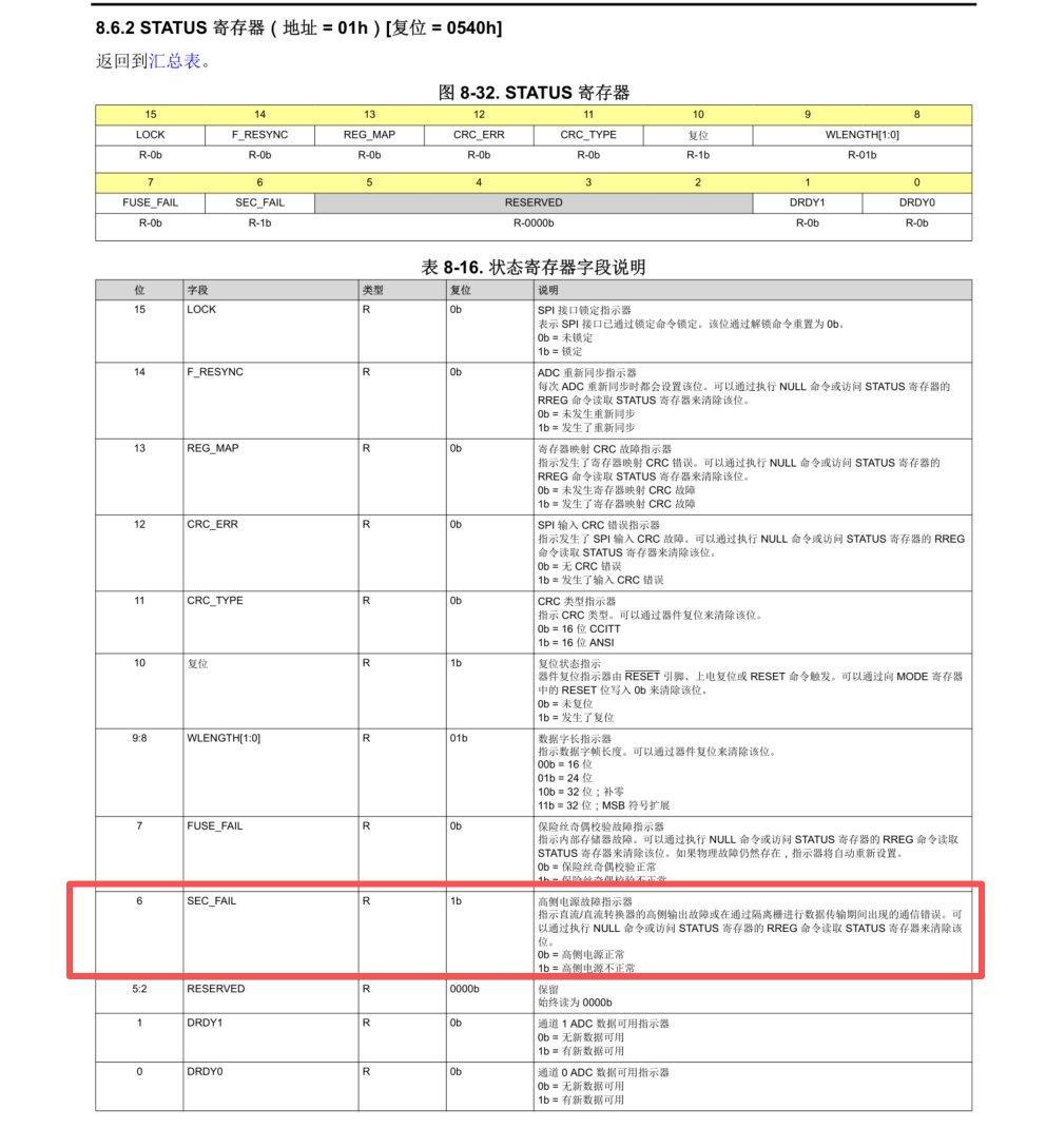

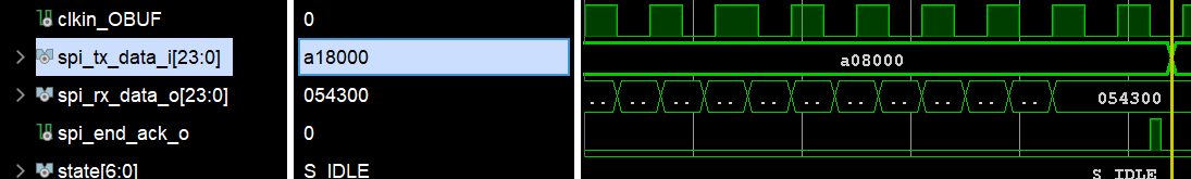

这个寄存器的第六位读一直是0,不是手册说的1,掉电重启再读也是0.

已经收到了您的案例,调查需要些时间,感谢您的耐心等待。
