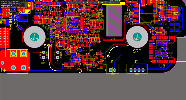

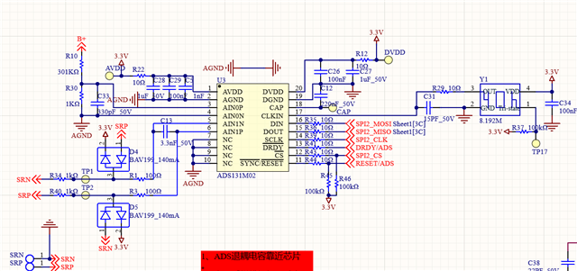

我们使用该ADC作为电池的库仑计采样芯片,在开发过程中发现该芯片只有一个方向的电流增益校准寄存器,校准后采样该方向的电流是准确的,但是当电流方向反转后,采样值就会偏小一点。请问有该问题的相关解决方案吗?

感谢您的信息。我此前并不知晓您的增益设置,也未曾查看过您的原理图。目前看来正负输入信号的增益存在不对称现象,问题可能源于信号调理电路的不对称性。您需确保输入引脚的绝对输入电压满足要求,尤其当增益高于4时。
在缺乏更多信息的情况下,可行的解决方案包括:
您是否为正负差分输入分别更改了ADC的增益设置?输入信号的共模电压是多少?差分输入信号的幅度是多少?您电路中正极引脚被钳制到负输入信号,负极引脚被钳制到正输入信号,这种设计很奇怪。请参阅应用说明书了解正确保护方案: Circuit for protecting ADS131M0x ADC from electrical overstress。建议您为测试目的移除两个二极管。
软件校正或补偿方案绝对可行。
