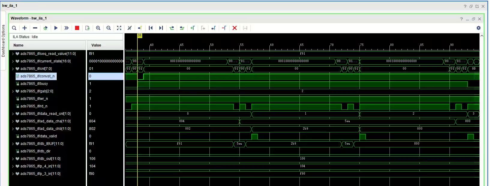

用xilinx开发ads7865的过程中遇见了如下问题:

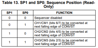

1.序列器的配置如器件手册中的是f90的 但是我读出来的数据却是f91 也就是最后两位是01,更换其他参数也是如此
2.我在配置完成后遇见了读出的测试电压数据与我直流电源提供的相差很大。

  • 如果你指的是读取序列器寄存器时,读取到的是0xF91而非0xF90,这意味着序列器已被启用,这应该是正常情况,对吗?
    在序列器寄存器中,SP1和SP0(第1位和第0位)为只读位,因此写入的值将被忽略。关键在于读取操作:最后两位(SPx)是序列器位置状态位。禁用时读取值为00b,启用时则根据配置的序列器长度及当前位置,读取值为01b、10b或11b。
    在您的情况下,如果在您图片所示内容之前的帧中已配置过序列器,那么SPx位读回值不应为00。
    能否请您说明序列器是否被配置以及具体配置方式?
    您能否同时说明该配置的具体参数,以及读取到的电压数据在调整前、调整后和预期状态下的数值?
