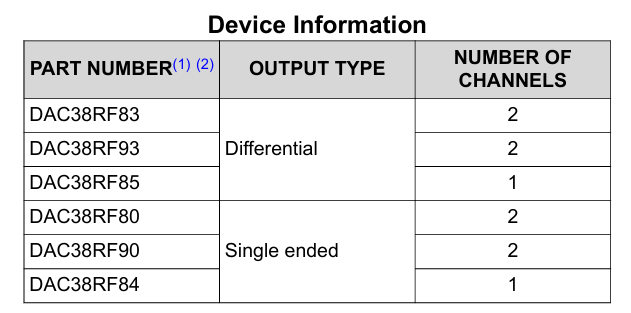

请问有用于AWG,任意波形发生器,满足3GHz信号输出的dac推荐,不需要license的,例如
您好, 已经收到了您的案例,调查需要些时间,感谢您的耐心等待。
您好,
可以的。DAC38RF85最高支持输出4.5GHZ。
也就是说整个DAC38RFxx系列都是不受管控,不需要license的?
那DAC39RFxx系列的呢?
