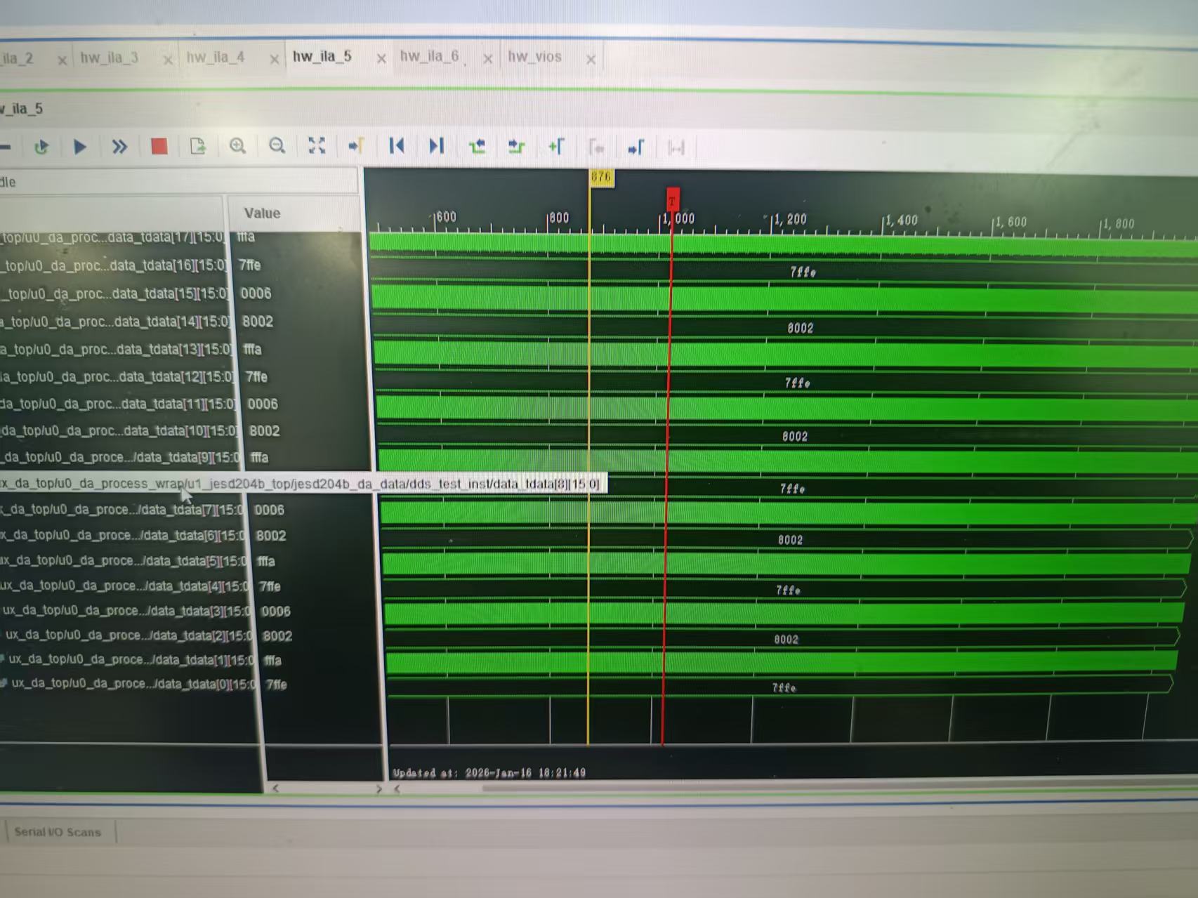

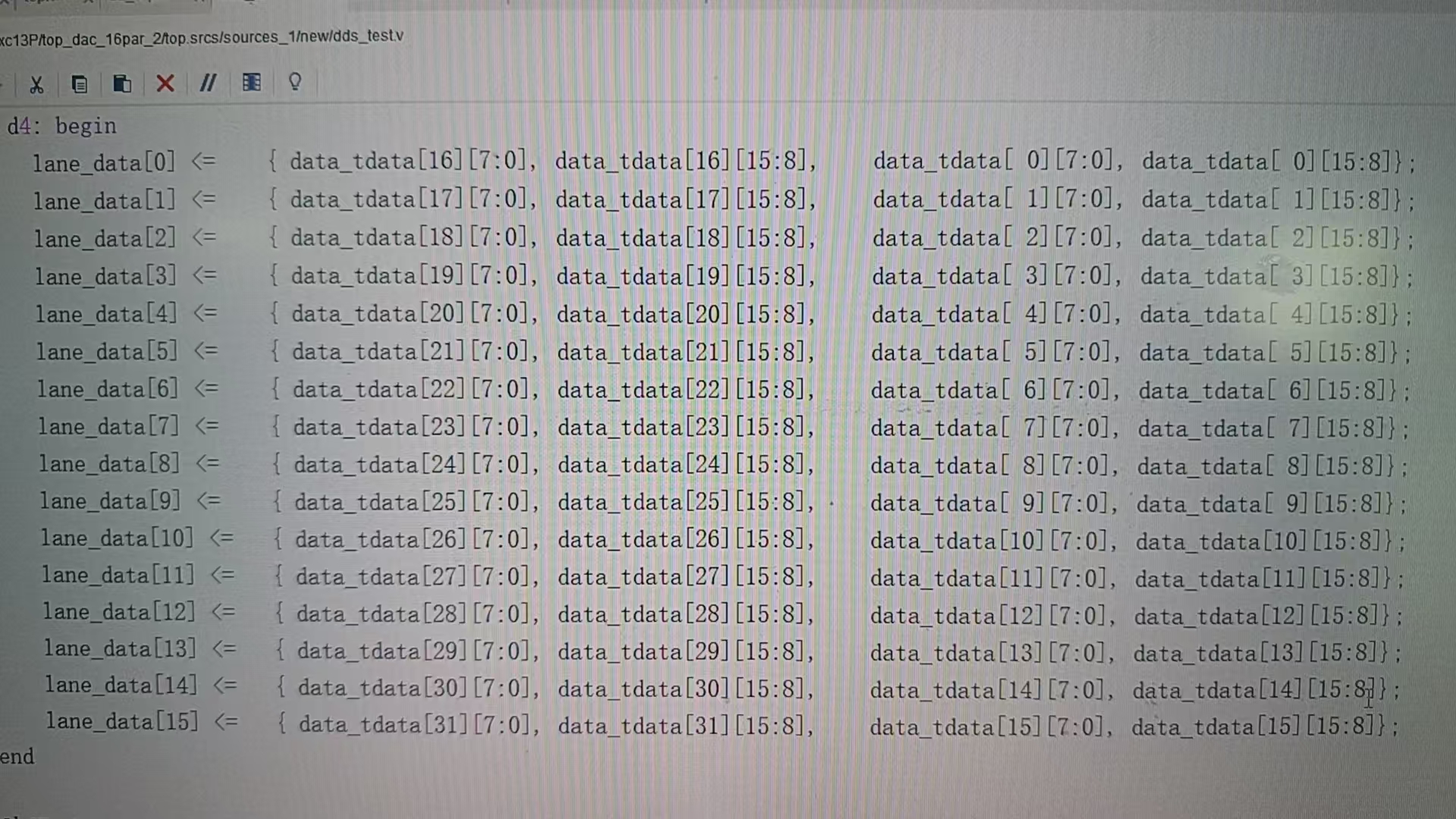

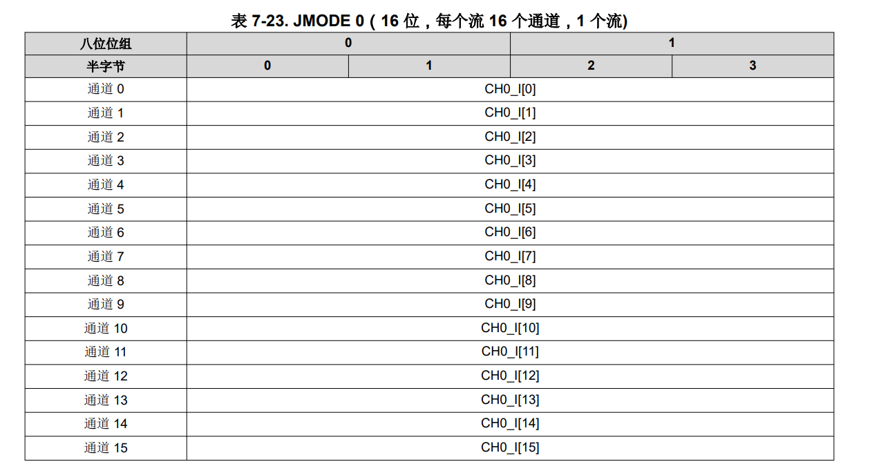

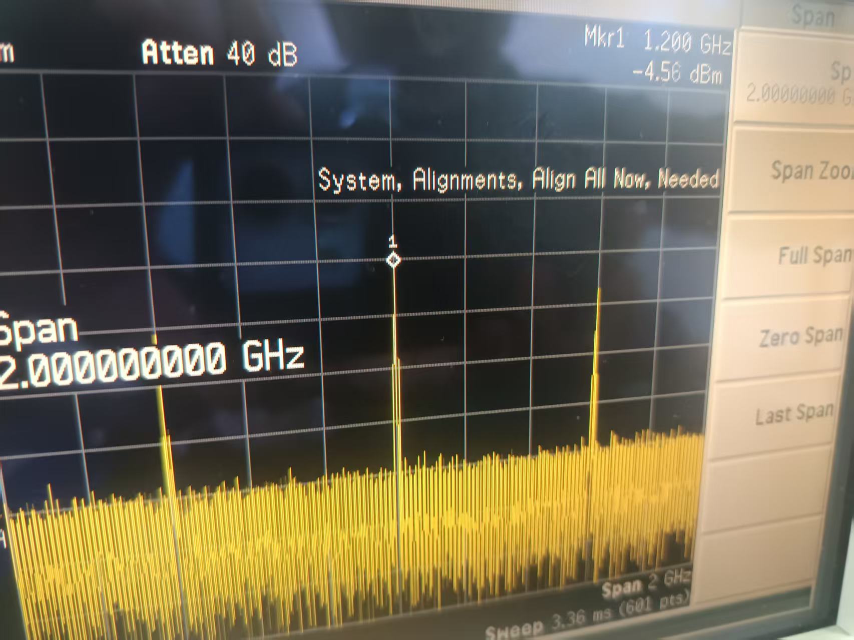

DAC39RF10EF工作在JMODE 0输出的波形不对,DAC工作在9.6Ghz,用的204B接口速度为12Ghz,输出的波形有个600Mhz的调制,无论怎么换数据顺序都不对。从那里排查问题啊,感谢!
