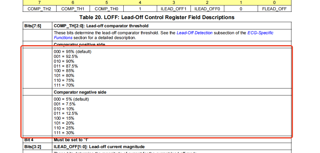

ADS1292: Lead-Off Control Register (address = 03h)寄存器理解问题
Part Number: ADS1292
关于COMP_TH[2:0]: Lead-off comparator threshold这个设置,我们当前AVDD采用3.0V供电,然后基准电压是配置为2.42V,请问这个百分比的在3.0V基础上的值,还是2.42基础上的值。
