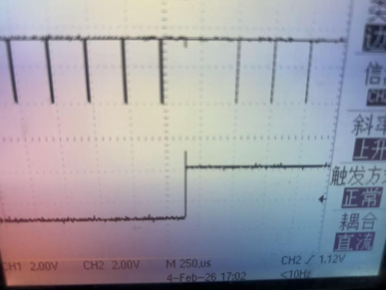

如图所示,下面波形是PPS秒脉冲,上面是250us的转换周期DRDY输出,每次同步丢失一个样!期待你的帮助!
ADS1285振荡器相对于PPS信号不够精确。由于您处于连续同步模式,DRDY信号缺失表明ADC已重新同步至PPS信号。若测量DOUT信号,您会发现该信号在63个数据速率周期内保持低电平,之后将再次出现新数据。 若CLK振荡器在1秒周期内漂移超过1个时钟周期(1/4096000),则每次PPS上升沿都会触发重新同步。

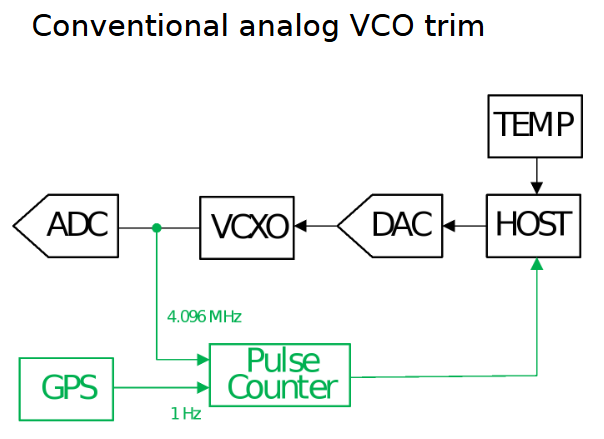

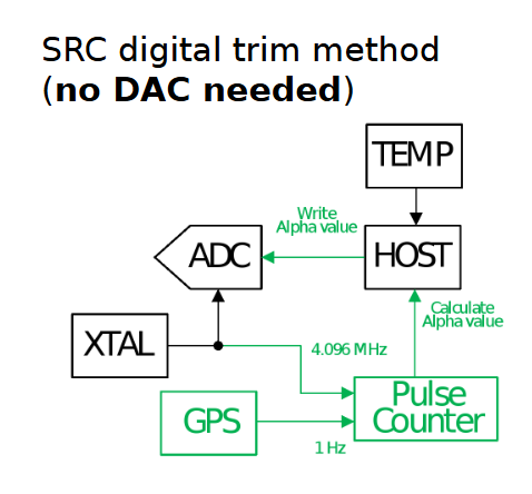

若需使ADS1285持续锁定PPS信号,可采用两种方案:使用外部模拟压控振荡器(VCO)环路持续调整ADC时钟频率至N*PPS,或启用内部采样率转换器(SRC)功能。两种方案均需在主处理器中实现校正算法,以修正振荡器相对于PPS信号的漂移偏差。
如您所见,在ADS1285中使用SRC功能消除了对额外DAC和VCXO的需求。
