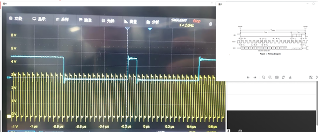

ADS7948无法常温启动,需要对其加热至40℃才可以启动。
启动后对其降温(降至40℃以下),adc并不会无法工作,但是重新上电其会无法工作。

从数据手册可知,此芯片的工作温度范围是-40 to 125,对于常温无法工作,是不应该的。
您是以什么标准判定芯片不工作的?芯片不工作时的供电电压和参考电压都正常吗?

您好,
您测试了几个芯片?都是同样现象吗?
若高温可工作,请确认是否存在虚焊。
若仍无法解决问题,并且芯片是从TI官网购买的,建议联系客户支持部门申请一下失效性分析。
