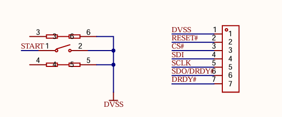

我们在使用ADS117L11的时候,发现DRDY一直处于高电平,输入引脚VIN,VIP是接到2.5V,在我们的设想中,从adc上电之后,他应该处于start-stop mode,我们将start的切换采用开关连接,按下去的时候是0V,不按的时候是VDD。所以默认状态start是VDD。start stop mode中应该在start 信号从低到高并在之后一直维持高的时候可以看到DRD在每次数据转换之后,电平下拉随后又上升。但实际情况是我们只能看到拉高的DRDY。对于模拟电源和数字电源我们的供电是接近5V。我们想知道这种情况可能由什么导致,或者我们对于DRDY信号的理解存在一些误区。图中是我们的PCB原理图,基本参照datashe
et中参考设计
对于start信号,我们采用一个开关将他连接到地,如果开关断开,这个时候这个start会接到VDD电平,而如果开关闭合,按照电阻分压,应该会得到一个很低接近地的电压。如果这个设计没有问题的话,我们更倾向于是焊接pcb有些问题,因为在capa引脚读出电压为零,capd可以正常读出1.25V,这种情况下出现DRDY长期为高。最后我希望确认一下,如果我悬空数字的spi的引脚 CS,SCLK,SDI SDO,然后在AVDD (其中AVDD1和AVDD2连接在一起),DVDD供电,输入电压基本都是2.5V的情况下,应该就会看到DRDY 400kHz的变化
