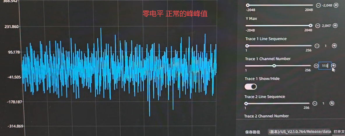

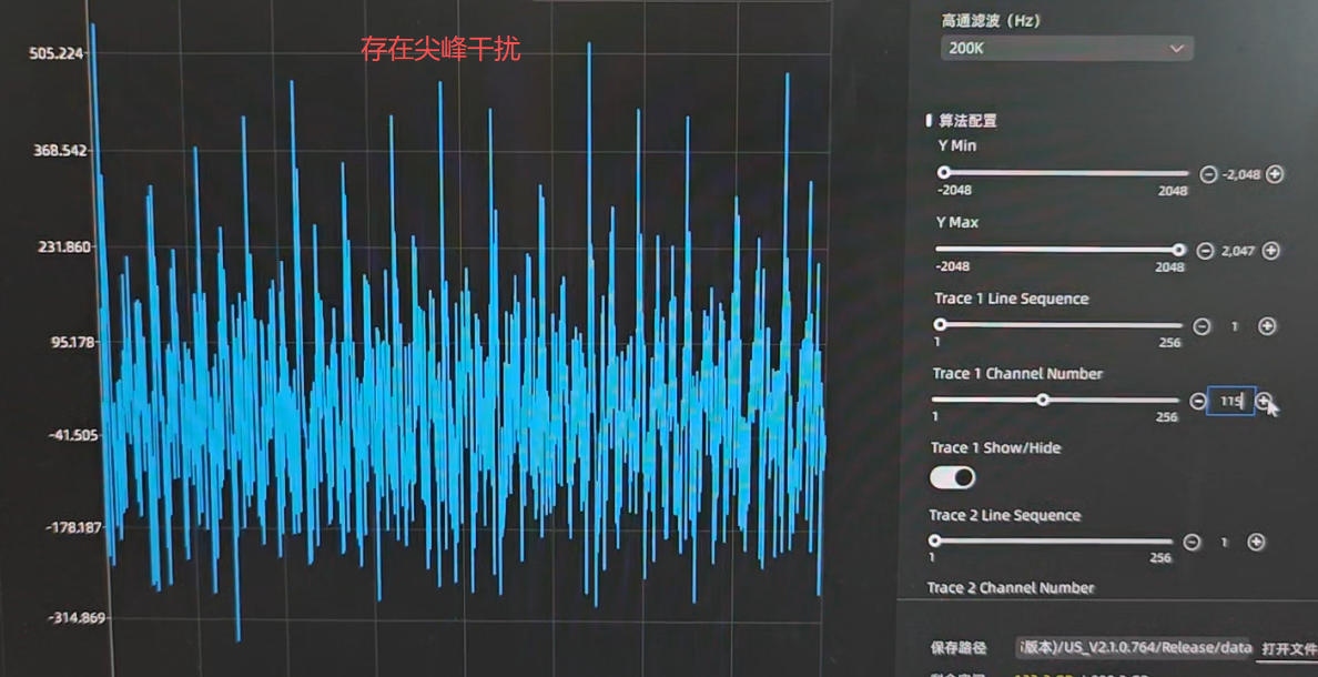

我一个项目在使用TX7516作为发射器,该主板上共16颗IC(U1~U16)。 该IC的低压部分的供电分别是+/-5V,1.8V,均使用LDO供电;在PCB上:+5V单独一层,该层还有其他电源。-5V和+1.8V是同层,二者相邻的走线。
问题:项目测试排查发现,-5V和+1.8V 同时开启供电,TX发射线路上,U4位号的4个TX,会存在零电平尖峰噪声干扰,如下2个图,一张是其中一个隔壁TX通道正常,另一张是另外一个通道存在尖峰的干扰; 关闭1.8V,或者关闭-5V,干扰消失,+5V一直供电。 image.pngimage.png
请教下: 1)-5V和1.8V的内部作用具体是啥? 规格书有写1.8V是数字部分的电源, +/-5V是模拟部分低压的电源。想要了解更深入的关系。
          2)为何  只关闭-5V干扰会消失,关闭-5V对IC内部哪些功能有影响?
          3)只关闭1.8V,内部TRX开关不使能,RX和TX就断开,这个理解没错吧?
