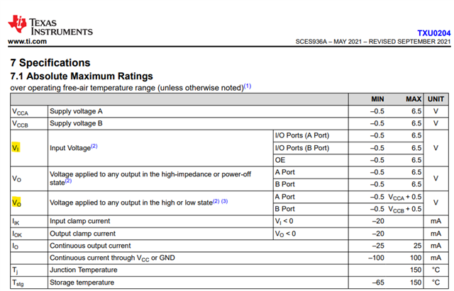

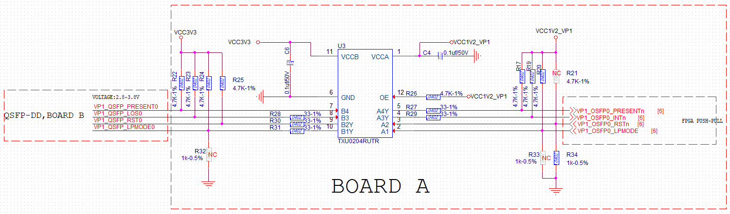

你好,请帮忙看下txu0204是否适合框图中的应用,主要考虑点是是否能够长时间承受3.8V电压,IO上能否加上拉电阻。
如果适合用的话,请帮忙评审下原理图,谢谢

  • 您好,
    我们需要查看 VI 和 VO 的绝对最大额定值。
    无论 VCC 是通电还是接地、输入都可以承受高达 6.5V 的电压。
    如果您的输出处于高电平或低电平、则可施加的最大电压为 VCC + 0.5V。 这意味着在 3.8V 时、将处于绝对最大额定值。
    至于上拉电阻、我通常不建议使用它们、因为 TXU 是推挽电平转换器。 当输入强制为低电平时、可能会损坏输出 NFET。
