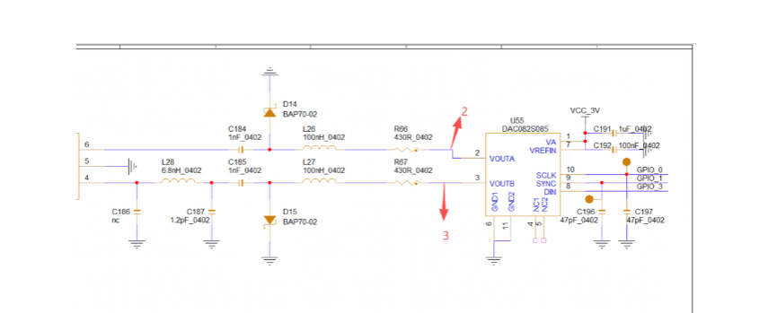

Part Number: DAC082S085
芯片正常运行过后,正常的芯片,二极管档位,打23点,万用表正极接地,负极接2或
者3,是0.7V的压降。
异常的芯片电压是1.2V,都是断电后测量的电压。
请问这个差异是什么导致的?是芯片已经损伤了吗?
芯片的基本功能还是正常,但是我们接收的杂波变大
这个影响量产,没法落地。
