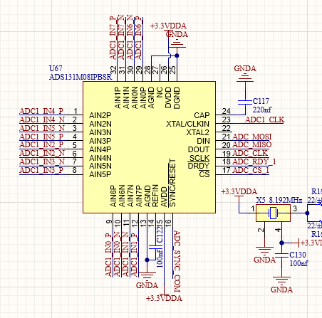

我在使用ADS131M08遇到实际电压与采样数据不符的情况。
先说明下我对ADS131M08的配置:
1.使用内部参考。
2.使用外部晶振8.192Mhz。
3.除PGA外其余寄存器均为默认配置
4.同时采集4个传感器,每个传感器连接两个通道,共8个通道。
在采集时,传感器RS接口输出接近1V差分信号,将对应通道PGA设置为1,采样数据正常为0x628000,传感器测量接口输出0-10mv差分信号,在4.3mv时,采样数据为0x0B0C51 ,在2mv时,采样数据为06F202 。

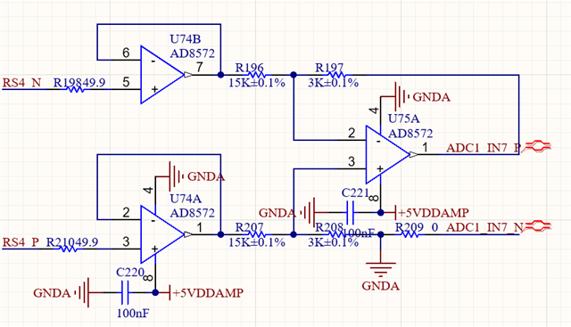

  • 1.传感器是六线制全桥应变传感器,5V供电,反馈信号为两路:RS(sensing element)与AI(measurement signal)
    2.RS经过运放比例放大0.2倍数连接至ADS131M08,由于RS是激励源端电压,所以RS会在5V左右,5*0.2=1V,因此,ADS131M08对应通道的电压是1V,所以将PGA设置为1(默认值)

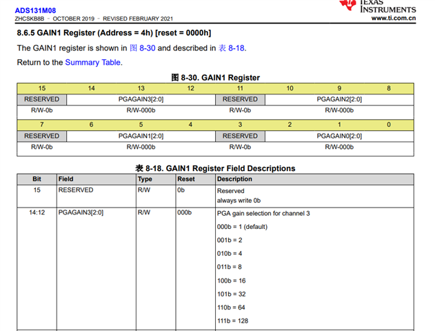

    3.参考ADS131M08手册 8.6 寄存器章节,各通道PGA默认为0x00,也就是1倍
    1. AI的电压范围是+-10mv,因此将对应通道的PGA设为64

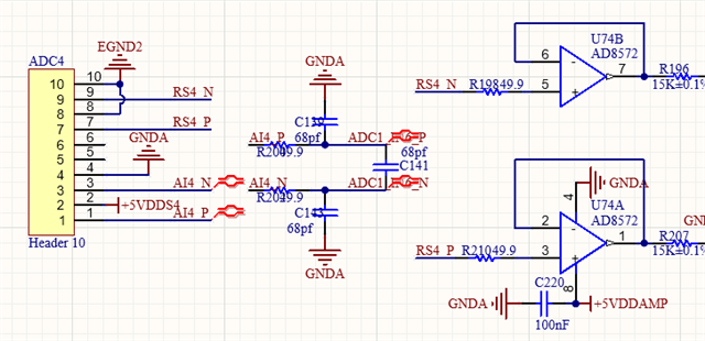

    我确认第2项中的信息有误。在六线桥式应用中,您方方框图中标记为RS的传感信号应连接至参考输入端REFP和REFN(ADS131M08上的REFIN和AGND),如下方典型方框图所示。ADS131M08上不存在REFIN的可编程增益放大器(PGA)设置。此外,外部参考电压(Vrefin)应限制在1.1至1.3V之间(典型值为1.25V),具体参见ADS131M08数据手册第6.3节"推荐工作条件"。客户提供的缩放电路后1V电压已超出ADS131M08的电压参考规格要求。
    客户测量信号(AI)的共模电压(Vcm)在+5V激励电压下为2.5V,该Vcm也违反了ADS131M08的输入规范,如您在下面第6.3节“推荐操作条件”中看到的模拟输入。绝对输入电压应限制在AVDD-1.8V=3.3V-1.8V=1.5V,其中ADS131M08上的AVDD为3.3V。因此,客户将不得不降低激励电压或使用带有放大器的衰减电路,如精密仪器放大器,来缩放ADS131M08输入端前的信号。更多信息请参阅应用程序注释“桥梁测量基本指南”中的第6.3节和第6.4节。

    4.关于PGA,我指的是通道上的PGA增益放大器,请参考手册中8.3.3章节

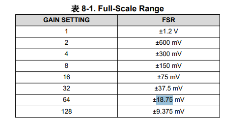

    The section 8.3.3 of the datasheet just tells us the full-scale range, you have to make sure your input signals meet the specification as I pointed out above. I'm waiting for your answers to confirm the root cause.

    1.我使用17B+万用表测量了传感器的RS输出电压,经过运放后的输出电压,以及ADS131M08的对应引脚,传感器的RS电压是运放的输出电压5倍,运放的输出电压与ADS131M08的对应引脚电压基本一致,这符合我的电路设计
    2.传感器以及传感器的输出信号我确定都是接地的,他们和ADS131M08都在同一个AGND
    3.我提供了ADS131M08的原理图,请结合之前我提供的原理图一起分析

    对于RS(传感元件±),如我之前所建议,您的0x628000数据为0.923475V,接近预期的1V。您可使用高精度数字万用表测量ADC输入端AINP与AINN之间的电压,以验证实际输入电压。
    对于AI(测量信号±),如我上述所述,在+5V激励电压下,AI信号的共模电压(Vcm)为2.5V,该Vcm已违反ADS131M08输入规格要求,如ADS131M08数据手册第6.3节“推荐工作条件”所示。客户需降低激励电压或采用衰减电路以满足ADS131M08输入要求。
  • 请看我4天前回复的信息,另外,传感器输出的AI电压不为2.5V,这是传感器本身决定的,传感器输出的电压为0-10mv,如我5天前所说,因此,原理图中AI的电压范围是0-10mv
  • 您好
    我说的是用于AI测量的ADC输入引脚的绝对电压,而不是两个输入引脚之间的差分电压。客户可以测量测量信号+和GNDA之间的电压,也可以测量测量电压信号-和GNDA以进行确认。
