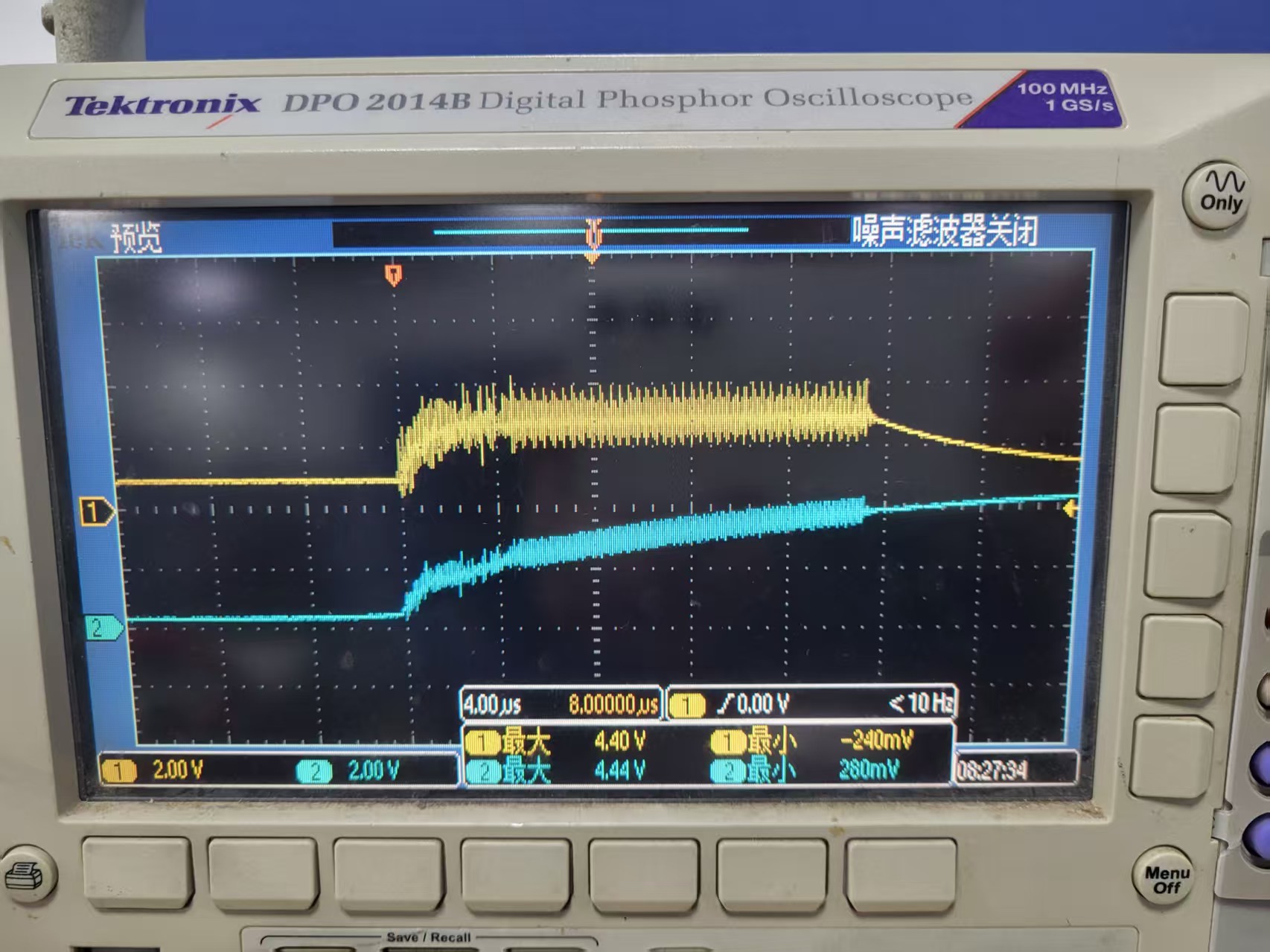

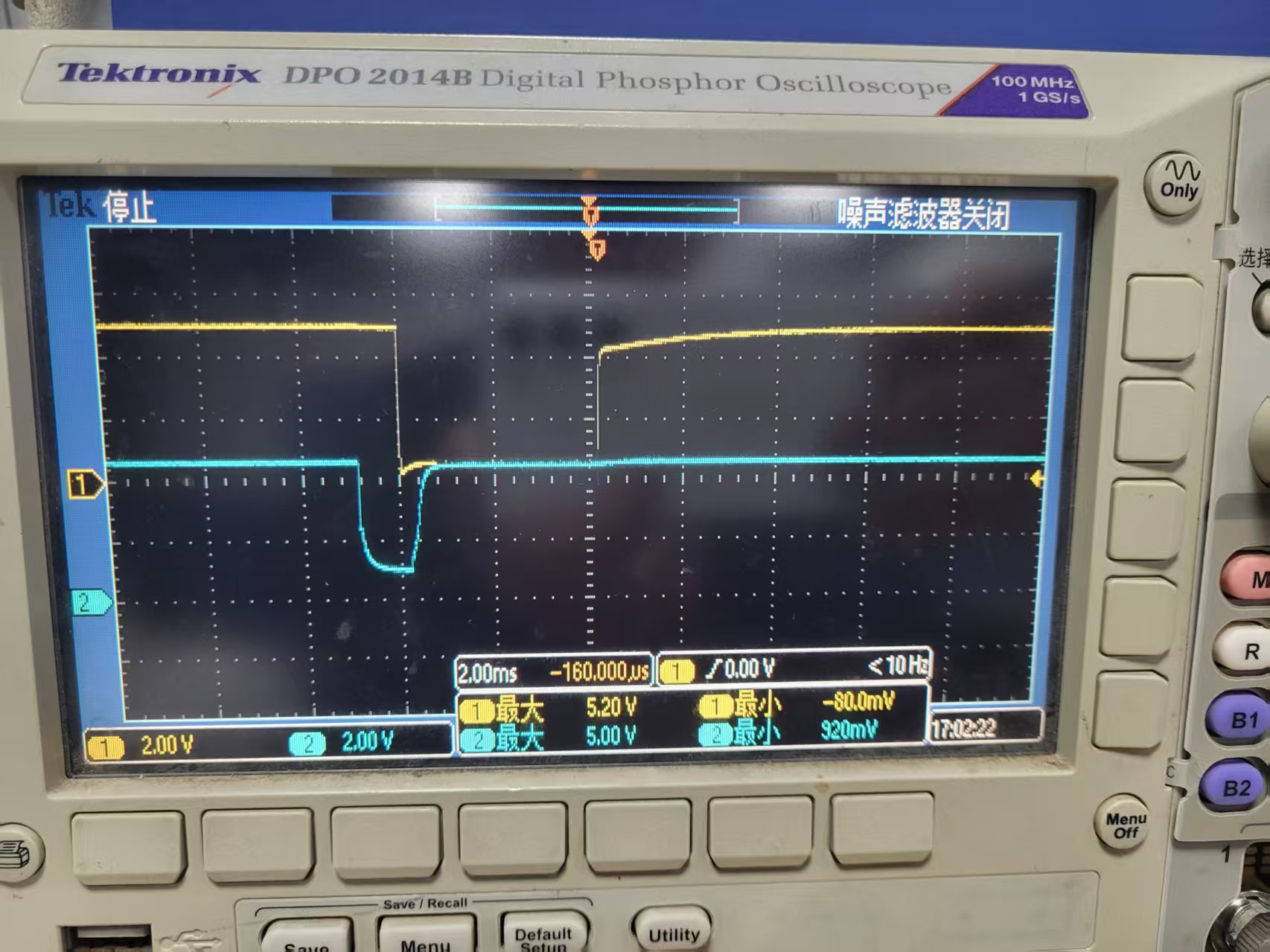

信号链路:FPGA--光耦继电器(上拉和RC滤波)--传输线--TXS0102。
这条信号链路上有两路信号,一路in一路out(从TXS0102的角度来说),这两路信号都会产生严重的震荡,影响TXS0102对信号的接收,请问在光耦继电器后面需要如何处理来改善信号?
已经做过的尝试:
1、在光耦继电器后加入mos管,可以改善震荡,但还会出现毛刺,并且in信号的毛刺会让out信号也产生震荡;
2、在光耦继电器后in信号路径加入更大的串阻,如200欧姆,可以解决震荡和毛刺,但低电平会被拉高到1V,TXS0102的Vil为0.15V,理论上无法被识别为低电平
