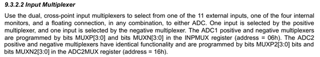

ADS1263通过轮询方法切换通道后采集值不准确。在单通道采集时是准确的
您好,
ADC采样是continuous or pulse模式?
可能的原因是切换通道后,电压未稳定就开始采样(数据手册“9.4.1 Conversion Control”)。
