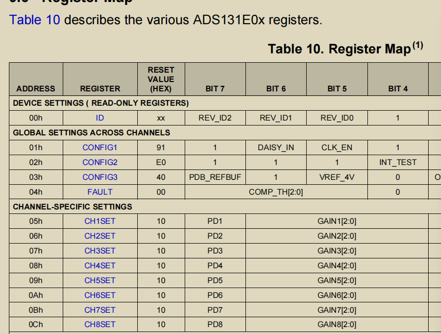

ADS131E08S 部分寄存器读写失败,导致后续ADC采集数据全是莫名其它通道测量数据:
 模拟和数据供电:都是3.3V,REF选择2.4V内部,CLK 选择内部2M
1、CONFIG1、CONFIG2、CONFIG3写入再读出正确,CHXSET,其中CH1SET、CH2SET、CH3SET、CH4SET写入再读出正确,CH5~8SET,写入后,读出全是0,这几个REG刚开始正确过几次,后错误后,再也没有成功过
2、因为REG不正确,目前ADC读出数据,基本不是连接8个通道的数据,应该是测试内部的数据:比如2V,1.2V, 2.4V ,但测试数据精度还可以,就是不是自己通道的数据。
