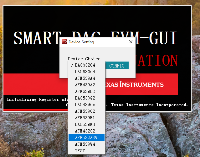

Hello, I have used the chip DAC53204RTER, but when I open SMART-DAC-EVM-GUI on my PC, I cannot find the chip model DAC53204
Hi,Lydia:使用的时候出现这个问题:举例,使用计算出来的VDAC,MAX的十进制代码A,理论上输出的VDAC应该是B。但使用A实测下来的VDAC为四分之一B。这种情况下,我通过将A乘以4,也可以实现我的目标Vdac。但是不清楚为什么出现这个现象?请帮忙看下,谢谢!附件是我的GUI 配置。DAC53204_DAC_Margin_High_Code_20260514_default_power_up.cfg
