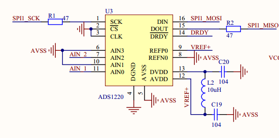

采用stm32驱动ads1220,ads1220连接图如图1所示,两个单端输入信号,ref+(3.298V)作为外部参考电压,但是使用采用了内部2.048V的参考电压,程序初始化时设置如下:

即主循环使用的是ADS1220_MUX_AIN0_AIN1端口采集输入,32倍的增益,按照2.048/2^24=0.001mV 为最低可检测到的电压,为什么输入0.3mV采集到的数据为0.001mV呢(采不准,并且更换了更大的放大倍数也一样),也就是基本采集不到?同时100mV以上采集到的电压也相差0.5mV,这是ads1220硬件连接问题还是软件问题?
