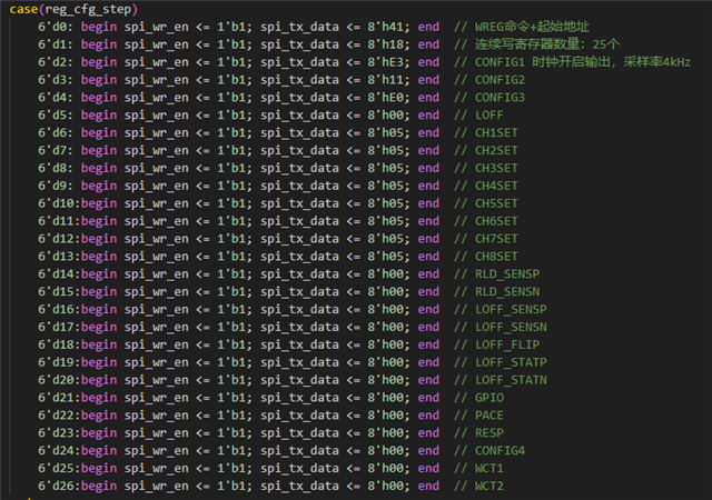

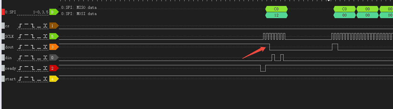

如图所示,以下是我使用FPGA驱动ADS1298时,关于DOUT在nReady信号有效后,偶尔DOUT为高,偶尔DOUT为低。每次NREADY信号有效时,DOUT的电平都不一样,目前sPI速率SCLK=5MHZ,DIN 和DOUT均使用FPGA内部电阻下拉到地。
...这是我FPGA代码的寄存器配置部分,已确认上电时序和复位时序都已正常,数据均可以正常读写。就关于dout这点存在疑问

您好,
您说的NREADY是ADS1298的DRDY信号吧。
“Figure 71. RDATA Usage”,在DRDY为低后,RDATA Opcode期间的DOUT电平没意义。
ADS129x Low-Power, 8-Channel, 24-Bit Analog Front-End for Biopotential Measurements datasheet (Rev. K)
