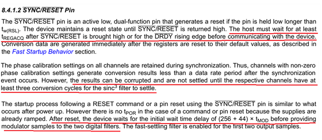

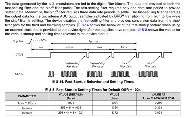

是不是没有足够的等待时间?(数据手册Figure 8-14. Fast Startup Behavior and Settling Times)

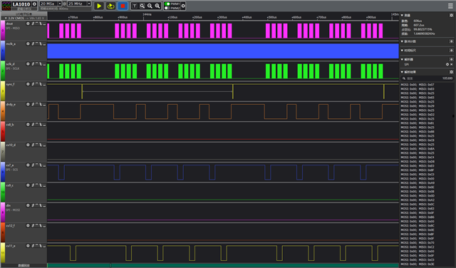

您好,以下是sync触发后的时序图,OSR为1024,我在每次的drdy下降沿读取数据,一共四次,现在我使用的是内部测试电压,增益32、外部基准电压为1.2v。第四次的数据稳定为5.2mv左右,但第三次数据并不稳定,有时为5.2mv,但有时又是接近32增益时的最大采样电压,约30mv。我不确定这是否正常,根据数据手册不应该是当第三次drdy下降沿时数据已经稳定了吗?

您好,有一个点令我非常疑惑,按照数据手册不应该是第三次drdy下降沿是稳定的数据吗,为什么我在第三次读取的数据时好时坏?还有一点我不是特别清楚,如果我在同步之后没有即时读取数据,而是等待他进行4、5次数据转换,此时FIFO已满,为什么drdy翻转频率并没有像手册中提到会减半?
是sinc3滤波器需要至少3次转换才可以提供稳定的数据。

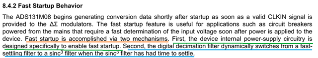

这与快速启动不是一种情况。快速启动需要满足Table 8-8的时间要求,另外还与采样信号稳定情况相关。
yitao tang 说:如果我在同步之后没有即时读取数据,而是等待他进行4、5次数据转换,此时FIFO已满,为什么drdy翻转频率并没有像手册中提到会减半?
这个是说出现DRDY翻转变慢的可能原因,不是充要条件。
