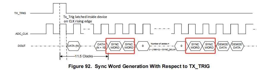

1.AFE58JD32手册中提到了,TX_TRIG信号的产生和LVDS接口输出(我自己的工程使用的是JESD接口,JESD输出格式应该和LVDS输出是一致的,对吧?)

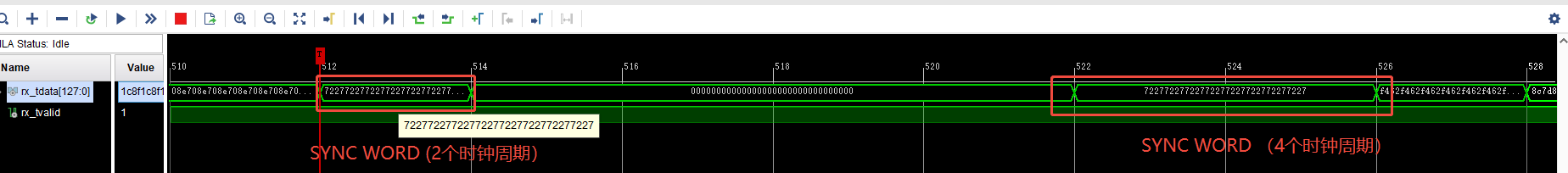

2.使用JESD接口配置Demod功能的时候,我也抓到了SYNC WORD;但是SYNC_WORD数量不对
我在测试的时候发现:应用TX_TRIG后发现,产生了sync_word,但是零数据之前的sync_word数量和0数据后面的sync_word数量不一致?这个现象和手册的描述不一致了,请问如何解决呢?
