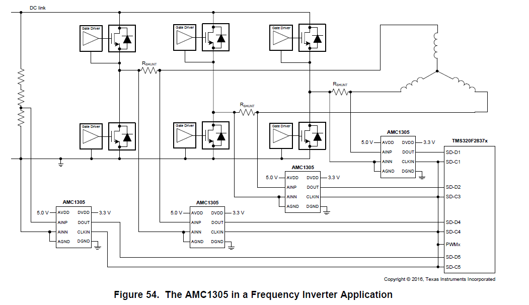

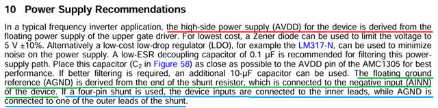

在下图在AMC1305的手册中,推荐在AVDD使用隔离供电方案(floating power supply) ;这里只给出了一个低成本方案,即使用Zener diode做稳压,把AGND与AINN(the end of the shunt resistor)接在了一起 ;
我想确认一下:如果使用独立的隔离电源方案给AMC1305的AVDD供电,因为采样电阻在相线上,接AMC1305的AINN//AINP, 这时候还需要把隔离电源的AGND与AINN接在一起吗 ?
感谢~
