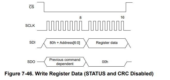

    我假设您使用的是默认滤波器设置,宽带,OSR=32。使用外部 32.768MHz 时钟(CLK_CFG 设置为 08h),数据速率和 FSYNC 频率应为 512kHz。
    请确认 FSYNC 是否等于 512kHz。
    使用 DCLK 分频器为 1(DP_CFG2 设置为 00h,或默认复位值),DCLK 频率应等于外部时钟频率 32.768MHz。这将导致每个 FSYNC 周期内有 32768kHz/512kHz,即 64 个 DCLK 周期。
    由于您没有得到正确的结果,我认为您在通过 SPI 向内部寄存器写入数据时存在错误。请使用逻辑分析仪或示波器捕获完整的 WRITE 寄存器帧,并捕获 /CS、SDO、SDI 和 SCLK 信号。
