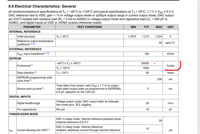

问题1:DAC53204的NVM可以使用SMART-DAC-EVM-GUI烧录多少次?
