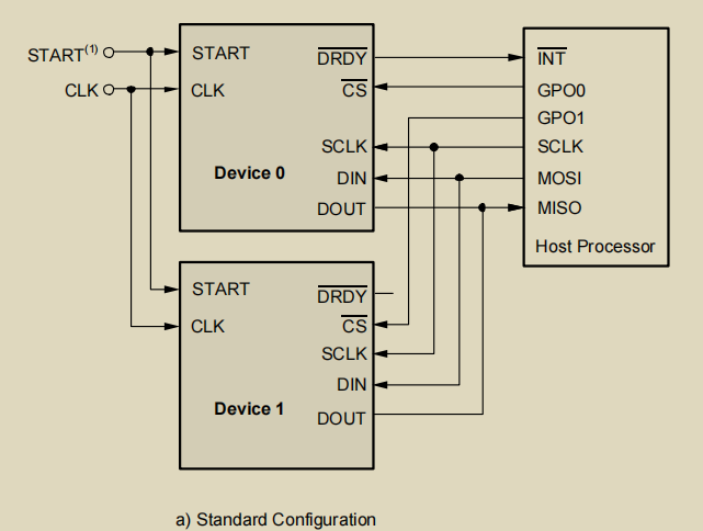

ADS131E08 Daisy-Chain 多ADC采集数据异常
问题描述:
Daisy-Chain采用 Standard Configuration,如图:
系统总共有4个ADS131E08,
AVDD =3.3V,DVDD = 3.3V,各个VCAPX正常【1.18V,1.6V,5.5V】
SPS =1K, SPI时钟2.5M,每个ADS131E08使用内部时钟,内部REF,硬件START,单个测试每个device,REG配置OK,工作正常,测试稳定。
在RDY下降沿中断后 通过SPI CMD=CMD_RDATA单次读取采集的数据。
问题:如果多于2个同时工作,设备会出现异常数据,实验多块板子一样,异常数据有几个时间不定会出现,简化调试用2个设备同时采集,一个设备正常工作,另外一个CS正常切换,SPI不发送和不接收,另外一个设备采样正常,一旦SPI有传输,会出现异常数据。

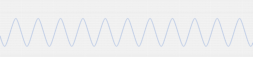

正常测量数据:

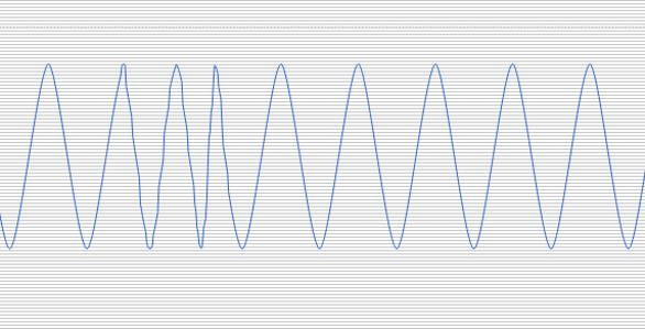

异常数据:
部分采样不准确了
