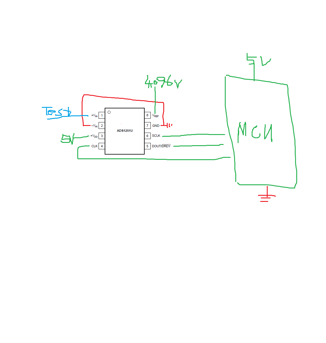

ADS1251驅動問題

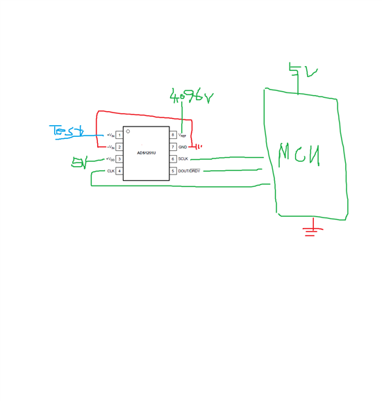

從TEST+輸入相同固定的電壓,,為何每次讀取到的數據都不相同??
簡易電路圖:
以每一秒中段讀取一次~~不知為什數據會亂跳~~
  • 数据跳,有多种原因。比如你的输入,你的供电,你的参考不稳定都会有影响。
    如果这些都ok,再把时序的波形发上来看看,

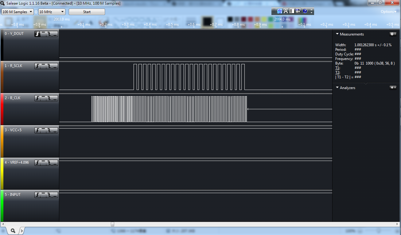

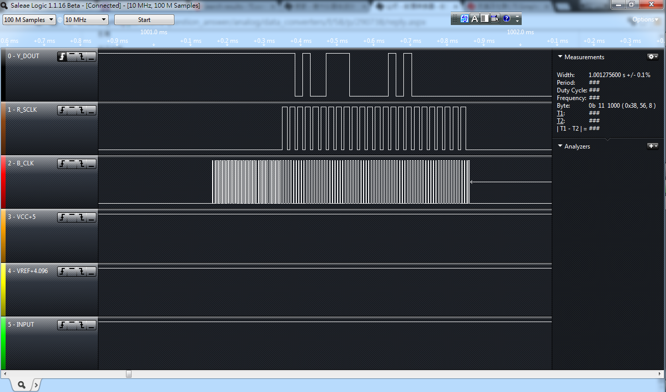

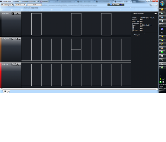

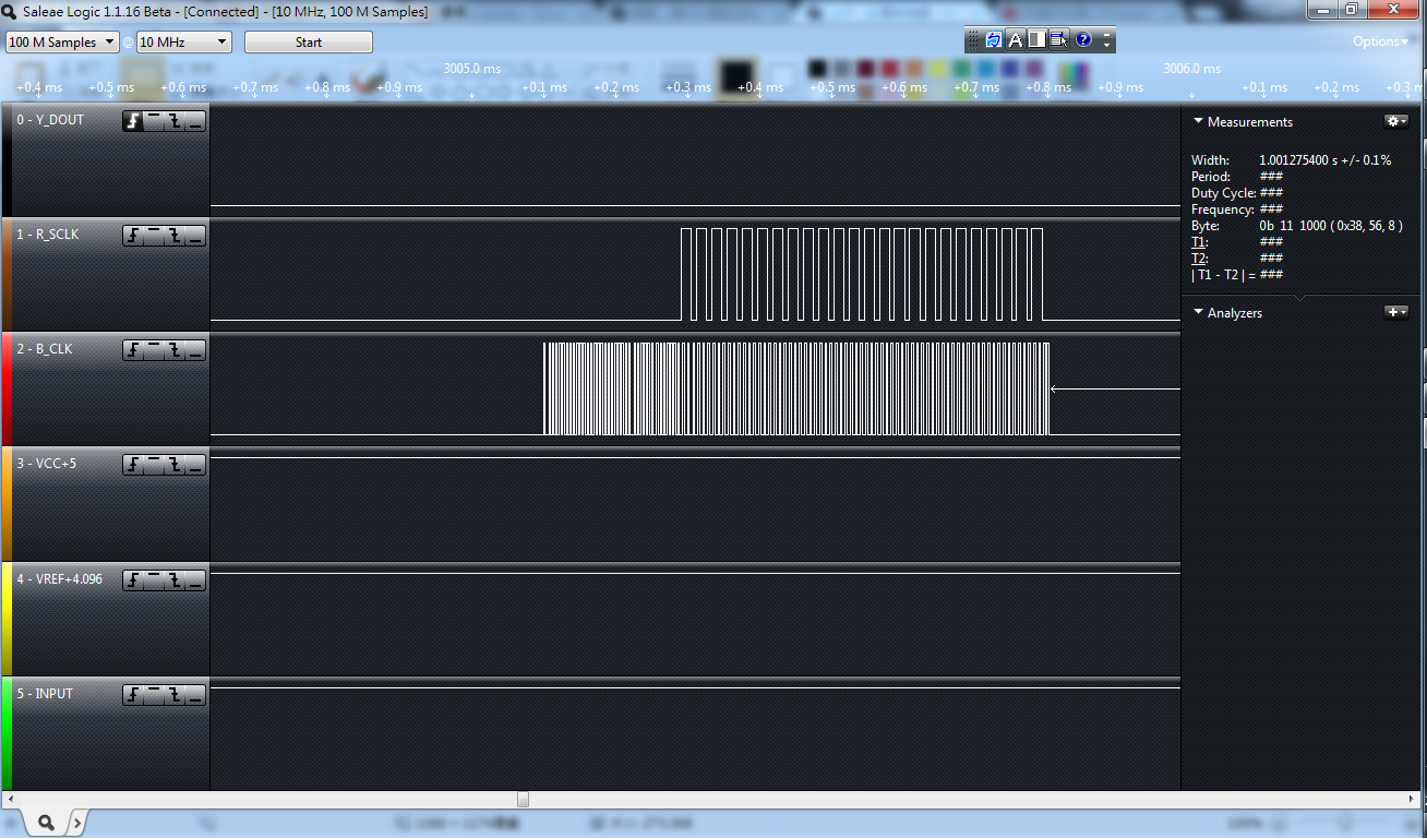

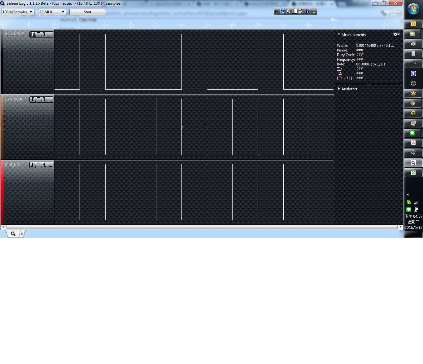

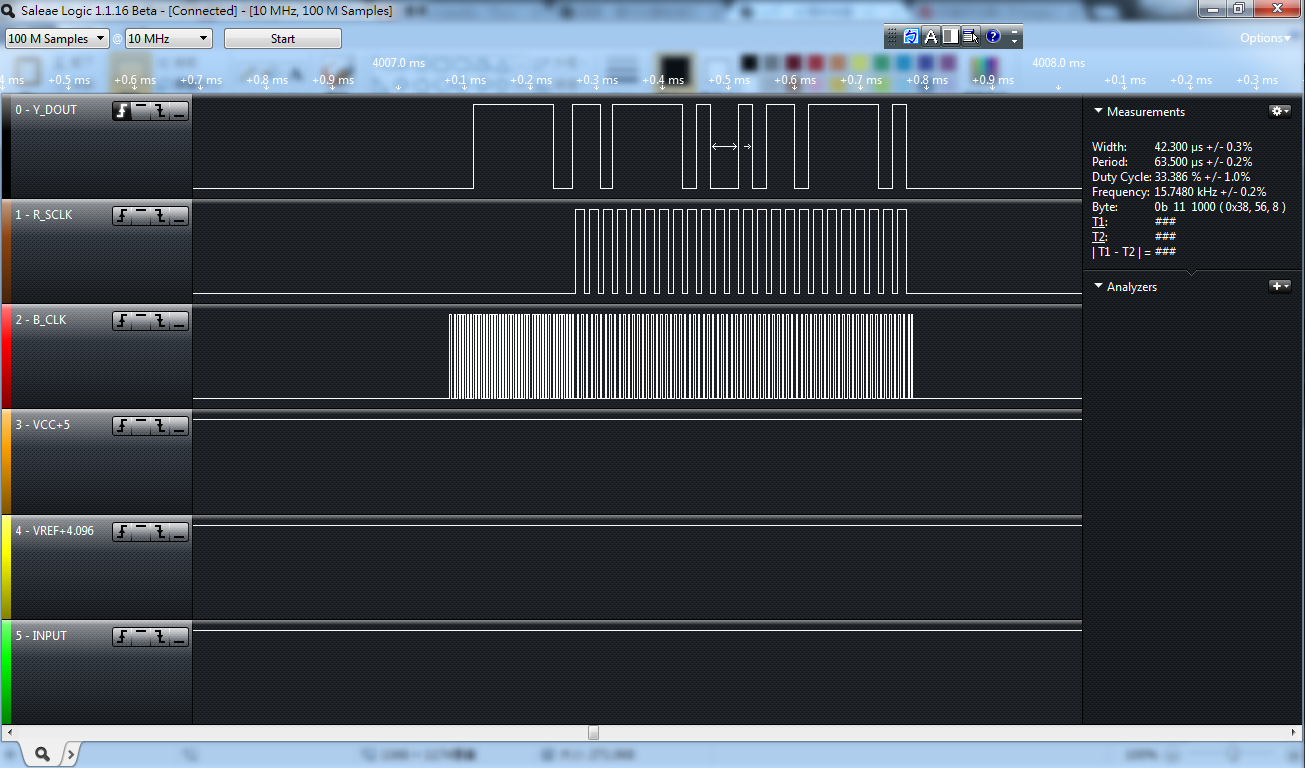

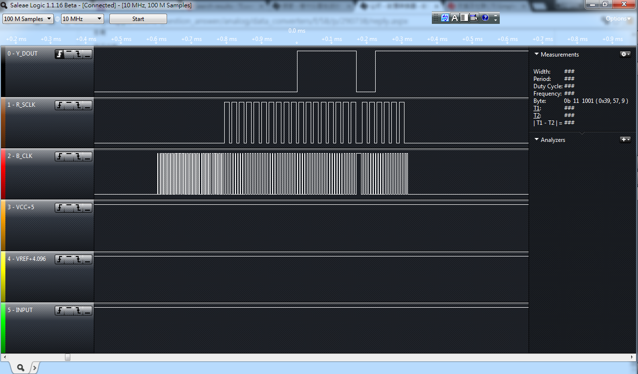

    您說的輸入電壓與參考電壓與供電電壓都是穩定的~下面是抓到的波型~
    CH0:DOUT~~~CH1:SCLK~~~CH2:CLK~~~CH3:VCC=5V~~~CH4:VREF=4.096V~~~CH5:INPUT=1.000V
    抓10秒的全時序圖

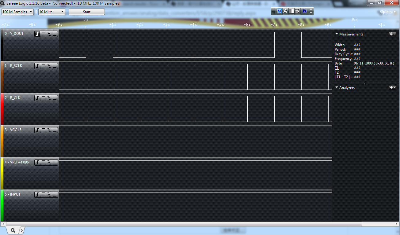

    上圖之第0S的DOUT邏輯分析圖
    上圖之第1S的DOUT邏輯分析圖
    上圖之第2S的DOUT邏輯分析圖
    上圖之第3S的DOUT邏輯分析圖
    上圖之第4S的DOUT邏輯分析圖
    不知道是哪個環節出了問題呢??
