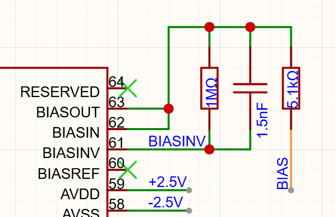

我在用4片ADS1299菊花链做32通道采集系统,我第一片的BIAS如图,我认为是没有问题的,那么我另外几片的BIAS引脚应该怎么连接,目前我认为是4片的BIASINV连接到一起,后三片BIASOUT不接,那么我的BIASIN应该怎么连接,也是4片的BIASIN连接到一起吗

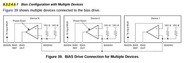

Please refer to section 9.3.2.4.5.1 for details about connecting the BIAS amplifiers from multiple ADS1299 devices. BIASOUT can be left floating and the amplifier can be powered down if unused.
