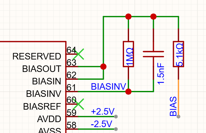

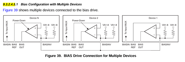

我在用4片ADS1299菊花链做32通道采集系统,我第一片的BIAS如图,我认为是没有问题的,那么我另外几片的BIAS引脚应该怎么连接,目前我认为是4片的BIASINV连接到一起,后三片BIASOUT不接,那么我的BIASIN应该怎么连接,也是4片的BIASIN连接到一起吗image.png
