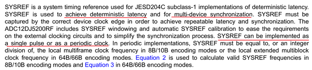

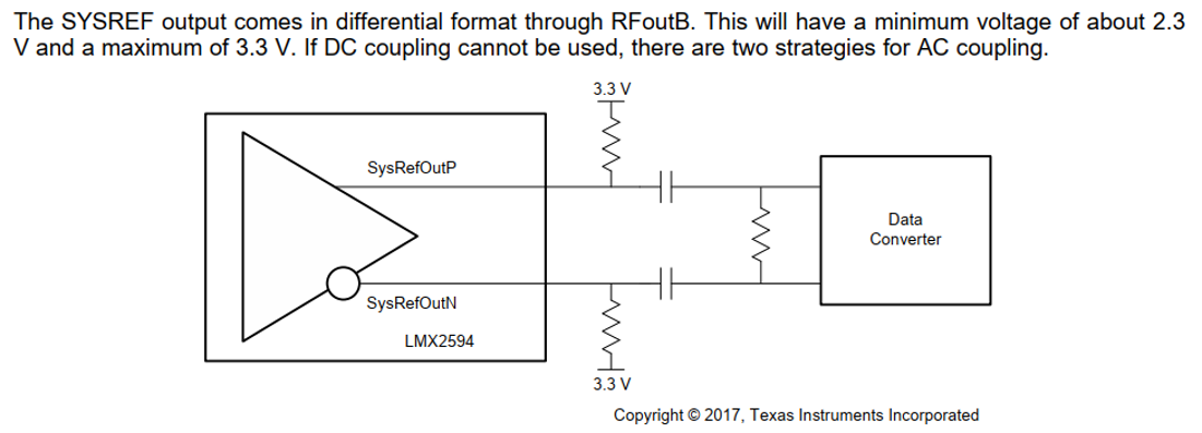

TI工程师们好:
我目前正在评估采用ADC12DJ5200RF和LMX2594做一个实现同步应用功能的项目,采用LMX2594给ADC12DJ5200RF提供CLK和SYSREF信号,SYSREF需要使用单脉冲的工作方式,在我看来,单脉冲模式SYSREF的连接打算采用DC耦合,LMX2594芯片的SYSREF输出是要3.3V上拉50欧,这里就有个问题是SYSREF采用DC连接,会不会导致ADC12DJ5200RF芯片SYSREF引脚电压击穿(ADC12DJ5200RF的SYSREF共模电压是1.1V)?如果这样连接不行的话,针对单脉冲的模式,SYSREF的连接这块有什么好的其它方案? 谢谢!
