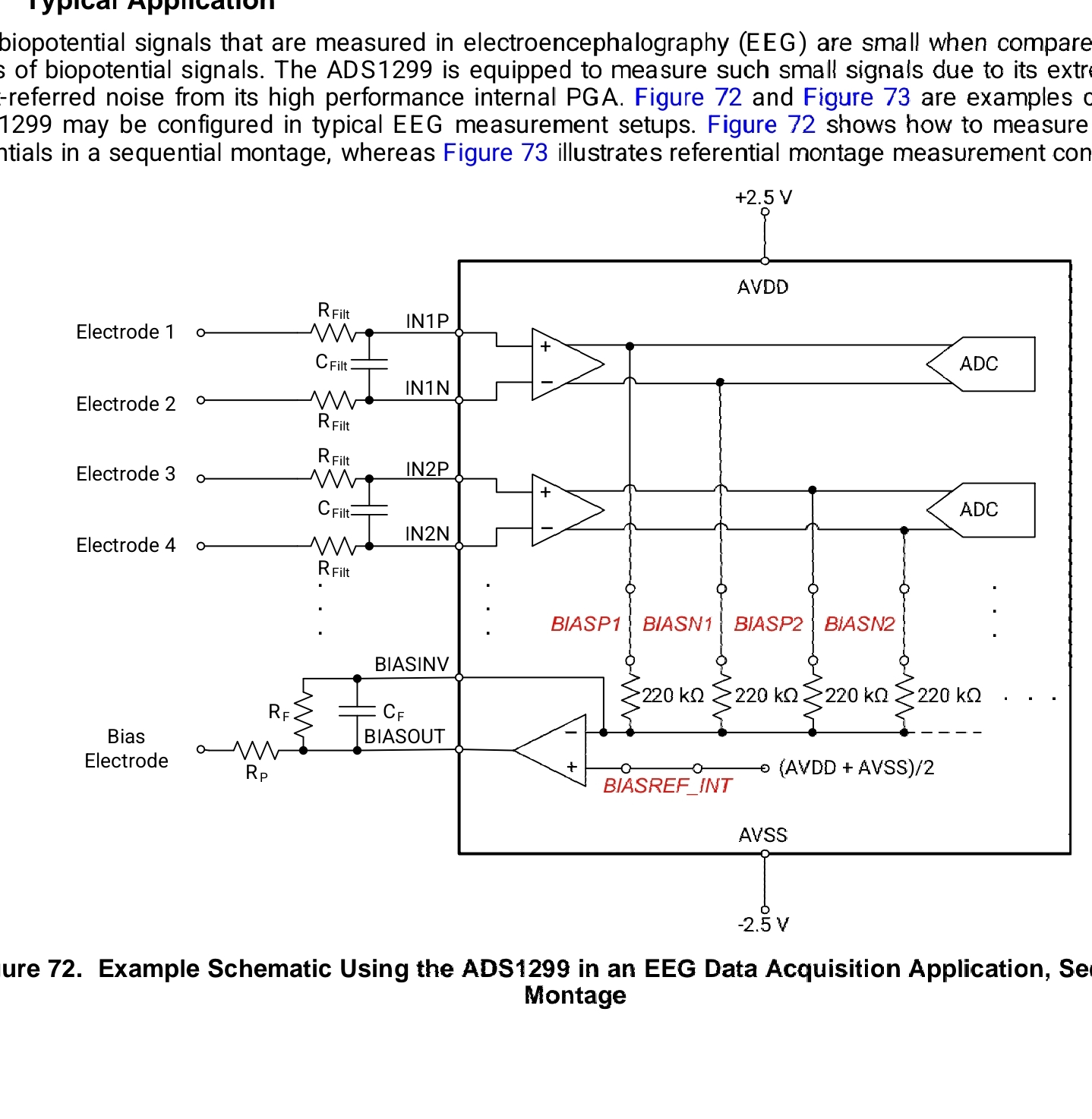

板子如果这么画还可以配置成单端输入吗

如果没有额外预留 REF/SRB1 切换路径,那么不能配置成真正的单端/参考输入。可以参考我们的EVM的下路图
https://www.ti.com.cn/tool/cn/ADS1299EEGFE-PDK
